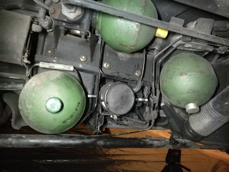

Activan takajousitus tottelee kovin laiskasti korkeudensäätövipua, ja kylmästartissa STOP-valon sammumista saattaa joutua vahtaamaan parikin minuuttia. Näiden asioiden jouduttamista yrittääkseni päätin irrottaa takakorkeussäätimen avatakseni ja puhdistaakseni sen. Hydrauliputkien liitosruuvit avautuivat nätisti, mutta itse putket tuntuvat olevan kovin tiukassa säätimen sisällä. Onko niiden irrotus voima- vaiko tekniikkalaji, eli miten ne saa sieltä ulos rikkomatta säädintä, itse putkia tahi säädintä ympäröivää infrastruktuuria?

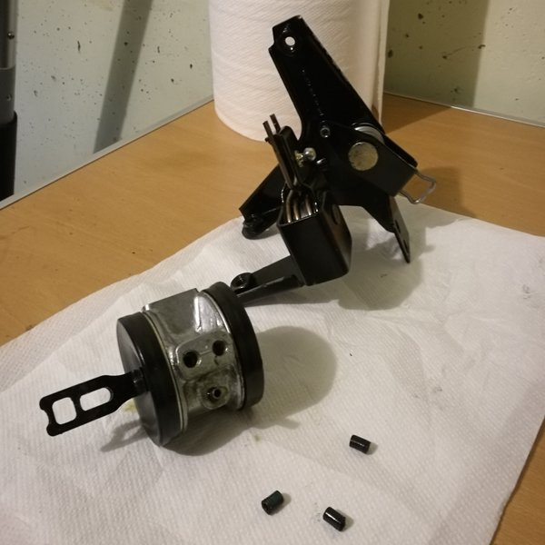

Putket ja itse säädinhässäkkä lähti lopulta pienen teutaroinnin jälkeen irti kun keinot olivat tiedossa. Onnistuin kuitenkin todennäköisesti perseilemään kierteet vasemmanpuoleisesta liitosruuvista, pihdit kun olivat turhan leveät, eikä ruuvia saanut putken mutkan takia riittävän etäälle säätimestä. Seuraavaksi avaus ja puhdistus.

Sopiikos kysellä, mistä olet saanut alustaltaan noin siistin näköisen Activan? Molemmissa minulla olleissa on aika ruosteisensotkuista tuo takapään osasto.

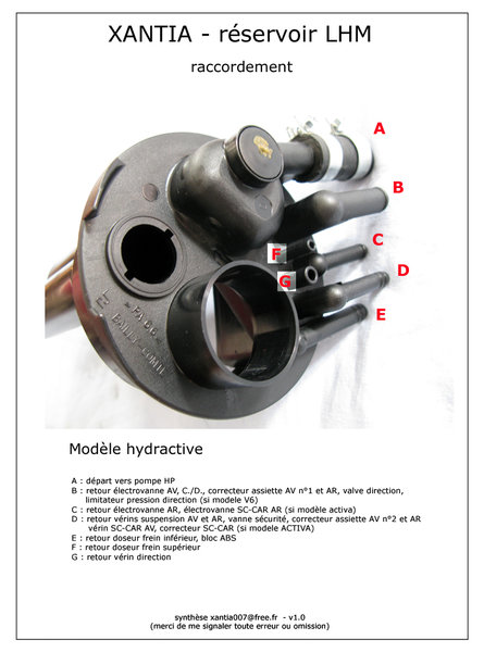

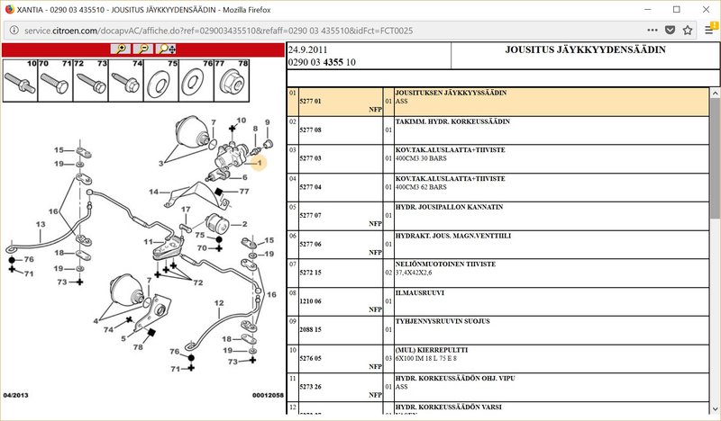

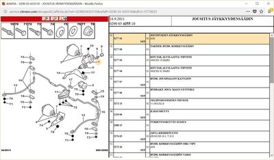

Hydractiven keskipallopalikka on ilmeisesti oheisessa Servicen kuvassa osa numero yksi? Saako ohivuodon selville irrottamalla sopiva paluuputki säiliöstä (jälkimmäisen kuvan putki B. Kuvan lähde: http://xantia007.free.fr/)? Tapahtuuko ohivuoto jousituksen ollessa pehmeässä vai kovassa tilassa vai sekä että? Mielestäni paineensäädin naksuu ihan järkevällä taajuudella, eli ohivuoto ei kaiketi kovin runsas ole. Lisäksi venttiili naksahtaa kuten pitääkin noin 30 sekuntia oven sulkemisen jälkeen.
Hain katiskan toissa kesänä Hollannista, eli alustan ja sitä myötä koko korin ruosteettomuus johtuu siitä, että autolla ei suolasohjoa juuri kynnetty ole.
