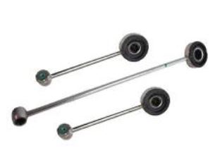

Tarkoitatko jäykällä vaihteen valintaa kun kepistä vääntää? Sekö on jäykkä?
Rasvaa nuo valitsimen tankojen kupit konehuoneessa. Helpottaa.
selector rods.JPG (13 KiB) Katsottu 7210 kertaa

Noissa kolmessa linkussa pallot alkaa ruostua kuppiin kiinni ja sitten kun vaihtelee niin vain se kupin kumi jousteleekin siellä ja siksi jäykkyys muun muassa.
