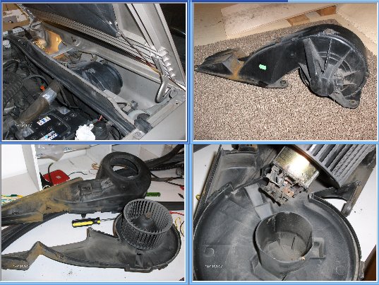

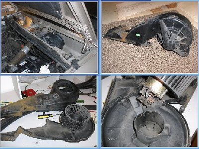

Niin juuri, ensin pyyhkijä irti ja se ilmanottoritilä konemuovin ja tuulilasin välistä. Sitten johdot ja ruuvit auki, vänkää myos se verkolla varustettu ilmanottotöttero irti. sitten mahtuu ujuttamaan viulukotelon ulos. Itse en ainakaan saanut pyöriteltyä ulos sen tötteron kanssa.
Ostin uuden (käytetyn) Sitroselta postikuluineen jotain 45€ pari vuotta sitten. Vanhassa olivat hiilet lyhyet ja vastinpinta niinsyvällä usralla, etten yrittänytkään selvitä pelkillä hiilten vaihdoilla. Kilometrejä oli takana 290 000km.
Oireilut olivat juuri sitä, ettei lähtenyt aina pyörimään. Kun kävi konehuoneen puolella kopauttamassa viulukoteloa, lähti pyörimään ja pyöri pitkään taas oikuttelematta. Mutta sama rumba taas uuden matkan alkaessa.
Ohessa liitekuva asian tiimoilta:

Ilmari kirjoitti:Niin juuri, ensin pyyhkijä irti ja se ilmanottoritilä konemuovin ja tuulilasin välistä. Sitten johdot ja ruuvit auki, vänkää myos se verkolla varustettu ilmanottotöttero irti. sitten mahtuu ujuttamaan viulukotelon ulos. Itse en ainakaan saanut pyöriteltyä ulos sen tötteron kanssa.
Kiitos ohjeista, kuvista ja kopauttelu vinkeistä.
