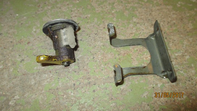

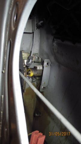

Kuvia Saxon lukon taustasta. Ehkä Xantiassa sama lukkosylinterin kiinnitys.
Kumitulppa, jonka kautta pitäisi työntää sopiva puikko, ehkä 5mm kierretanko tuon U-mallisen lukituslevyn takareikään niin, että U-rauta pysyy varmasti kierteissä kiinni. Sitten työntäen U-lukituslevy irti lukon kyljistä ja sylinteri pomppaa ulos. Takaisin saanti voi kotivermeillä vaatia kuitenkin verhoilun purun.
Muistan joskus nähneeni tapin kuvan jossa pää oli ohuempi jotta meni reikään ja varsinainen varsi paksumpi, joka vastasi reijän ympärystään ja työnsi levyä.
Onnea yritykselle.
(Onpa tämä kuva lisääminen toivoton projekti!)
Onnea yritykselle.

Xantiassa on lukkopesässä itsessään lukitustappi, mikä painetaan siitä oven päädyn reiästä sisään. Eli ei ole tuollaista u-rautaa.Ilmari kirjoitti:Kuvia Saxon lukon taustasta. Ehkä Xantiassa sama lukkosylinterin kiinnitys.
