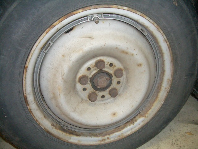

Nyt jos joku vielä osaisi kertoa että millaiset kapselit kuuluisi näihin vanteisiin alunperin, tai millaiset yleensä on näihin mahdollista asentaa? Tässä on 3 vanteessa tuollainen muovirenkula tuolla vanteen uturassa, oletettavasti kapselin kiinnittämistä varten? Onko tässä ollut muoviset kapselit alunperin? Haluaisin kuitenkin mielellään rosteriset, jos mahdollista. Tai sitten 4 noihin pasaavaa kapselia + 1 ehjä renkula! ;)

Kuule, sanoisin että tuo joka vanteessa näkyy on jotain jota ei ole olemassakaan ;) Se on melko varmasti vanhasta muovikapselista revennyt kehä, eikös?

Samanlainen kiinnitysrengas se on pölykapselille kuin bexissäkin,ei se mihinkään ole revennyt.Noin sen kuuluu lukittua vanteeseen.Se onkin sitten eriasia löytyykö keneltäkään kapseleita ;) Ostat suoraan ne alut,niitä on koko suomi täynnä.Veikkaisin,että mäntyharjun suunnasta löytyy varmasti ylimääräisiä,kuten Juuso jo sanoikin jossain kohtaa viestiketjua

Esa66 kirjoitti:Samanlainen kiinnitysrengas se on pölykapselille kuin bexissäkin,ei se mihinkään ole revennyt.Noin sen kuuluu lukittua vanteeseen.Se onkin sitten eriasia löytyykö keneltäkään kapseleita
Ja vaikka jokunen kapseli löytyisikin, niin tuskin monessakaan on ne jouset voimissaan, joiden pitäisi pitää se kapseli kiinni noissa kiinnitysrenkaan koloissa.
Tietääkö ken, saako niitä jousia jostain uusia?

ei nuo muoviset ole CX:n oikeita kapseleita. kyllä siihen kuuluu ihan peltiset. niitä vaan on monta eri variaatiota. kyselkää sitroselta tai storckin joukolta. ja ei taida niissä beksin muoveissa olevia jousia saada kuin tekohengitettynä. muutenkin oli ihan pelleviritys

Uskalla olla erimieltä bexin pölykapseleista,jos ne kestää yli 20v,niin ei ne kovin pelleviritykset ole.Se,ettei niitä osata irrottaa/kiinnittää oikein tarkoittaa vaan sitä,että vika on muualla kuin systeemissä ;) Minulla on edelleen tallessa 3kpl Gt bexin pöläreitä(kiinitysrenkaineen),kukaan ei ole kaivannut.Itse pölärit ovat joustavaa ja hyvää muovia,eikä 24v ole niitä kovettaneet,nuo kiinnitysrenkaat ovat tiukempaa tavaraa ja väkisin(eli väärin)irroituksessa tulee menetyksiä!
Niin ja kyllä ne CX tre:t sai muovisilla pöläreillä,jotka olivat alkuperäisiä,en edes tiedä käykö kaikki metalliset pölärit noille uudemmille lukkorengas vanteille?
