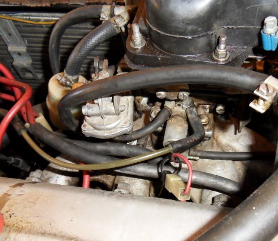

Mikä on tuon kaasarin kyljessä olevan pyöreän sähköpotikan ,jossa on punainen johto, tarkoitus/tehtävä ? Mitään virrankulkuun viittaavaa en ole siitä löytänyt?

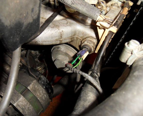

Toinen ihmettelyn aihe on tuolla alhaalla oleva suurehko alipainesäädin.
Siinä ei tunnu olevan elämää letkunpäästä imettäessä.
Mitähän toimintoa tuo säätelee?

Punajohtoinen pötkylä näyttää samalta kuin bexin weberien sammutussolenoidi eli jälkikäynninestin. Jotain sellaista riesaa siitä oli että kuluneen solenoidin jumittaessa tyhjäkäynti oli huono tai puuttui kokonaan, mutta kaasua polkemalla moottori kävi. Katkaisin siitä karan kokonaan pois ja sitten kävi hyvin, eikä edes jälkikäyntiä ollut. Liekö kuumiin oloihin vai mihin mutta omassa tapauksessani siitä oli vain haittaa. Johtoon tulee sähköt kun virta on päällä.

Sähköpötkylän toimimattomuudessa johtui tyhjäkäynnin ongelmat. Akun lähellä olevasta moninapa liittimestä oli piuha syöpynyt poikki!!!
Oli kylläkin hämäävästi paikallaan.
Nyt pelittää ja soi!

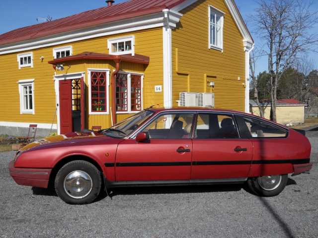

Hitsaamaton, rapiat 160000 ajettu -87 TRE

Hieno peli, hyvä että tuli kuntoon, mukava on tuolla ajella, ei niitä näe enää liikenteessä ollenkaan

Hieno Auto todellakin! Itselläni oli samanlainen hopeanharmaana. Paras autoni, kaiholla muistelen...
Edit: nuo rosterikapselit ovat vanhemmasta CX:stä, -87:ssa on muovikapselit maalattuna auton väriin.
Vanhemmastapa hyvinkin. Tyyli ennen kaikkea, sopivat minun mielestäni kuin nyrkki silmään :)
Alkuperäiset ovat toki tallessa.

Hieno vehjes kyllä 8-) ja varsin maltillisilla kilometreillä.

Rosterikapselit sopivat hyvin muovipuskurimalliinkin :).
Jos ajelet joskus Ylivieskassa päin niin poikkea luonani, olisi kiva fiilistellä hienoa CX:ää pitkästä aikaa :D . Yv:llä yhteys.
