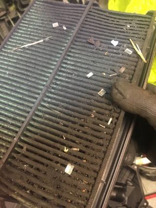

Kun ilmansuodatinkotelo kerran oli pois tieltä niin oli hyvä vaihtaa pa-suodatin, joka oli kiinni tulipellissä. Jos suodattimen vaihdon tekisi pelkästään, niin olisi vajaan tunnin työ. Melko työläs, jos hdi:hin vertaa.
Ilmansuodatin vaihdettu samalla. Entinen oli karmean näköinen
