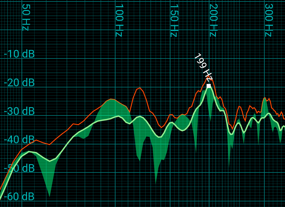

Tuli käyttöauto päivitettyä -08 X7:aan hetken mielijohteesta ja foorumien lukemiset X7:n tiimoilta jäivät vähiin. Heti koeajolla totesin että ainakin etupyörän laakeri(t) menee vaihtoon. Mutta eipä se melu käyttäydy millään tavalla loogisesti laakeri-tai vaihteistovian suhteen. Foorumeilla melua on ihmetelty ja välillä ratkaistukkin eri keinoin.. Ilmeisesti koskee jossain määrin C6 mallejakin ja vastaavalla tuennalla olevia pösöjä?
Melu syntyy karheasta tienpinnasta ja sinänsä voidaan ajatella sen olevan vain rengasmelua joka syystä toisesta johtuu koriin vaihtelevasti. Ääni omassani on noin 120 Hz taajuudella eikä muutu ajonopeuden mukaan, eli kysessä on jokin resonanssi joka herää karhealla tiellä 40-100 kmh nopeuksissa hiljeten tai kääden muun melun alle kovemmissa nopeuksissa. Ratkaisuja on löydetty vaihtelevasti alapallonivelestä (CARB-laakeri), jarrupaloista ja levyjen kuluneista reunoista, mutta ongelmatapauksissa hieman yllättäen renkaat tai pyörän laakerirn vaihdot eivät juurikaan ole auttaneet. Ilmeistä on että jokin resonoi rengasherätteestä niin että vaikuttaa suunnitteluvialta ja harmittaa muuten niin hiljaisessa autossa. Mahdollisia resonoijia ovat esim kallistuksenvakaajatanko, jarrukilvet ja moottorin apurunko. Myös jarrurempan on todettu autaneen, mistä tulee mieleen jarrusatulan asento jos se saa palan värähtelemään. Onko näissä se jarrujen kuivatusautomatiikka?
Onko kenellekkään selvinnyt varsinainen juurisyy?

Mielenkiintoinen aihe! Yksittäisten komponenttien (vakaaja, jarrukilvet, tukivarret…) massan lisäämisen pitäisi teoriassa laskea taajuutta. Mittaamalla taajuus (tähänkin varmaan äppejä olemassa???) ja vertailemalla taajuutta ennen massa lisäämistä ja lisäämisen jälkeen. Jos taajuus on sama lämpötilasta riippumatta, niin sen perusteella voinee sulkea sen pois, että kumipuslilla olisi sormensa pelissä.
Tosin, onhan korinosilla itsellään liuta ominaistaajuuksia, jotka saattaa herätä renkaista tulevista herätteistä. Mulla oli aikanaan Opel Ascona B, jossa takapenkillä oli aivan hillitön kumina, kun ajoi noin 60 km/h. Kuminan taajuus oli sama ajoiko hiukan alle vai yli tuon 60 km/h. Sitten se lakkasi aivan täysin, kun mentiin tuon alueen ulkopuolelle.
Olisi mielenkiintoista tietää, että jos mittaat 120 Hz taajuuden puhtaalle autolle, niin olisiko taajuus joku toinen, kun auto olisi yltä päältä lumessa. Näkisi pintapeltien värinän vaikutuksen. Eikun lappiin testaamaan.

Toi 120 Hz nouseva pahkura spektrissä voi osua sisätilan kuminataajuuteen, mutta jokatapauksessa herää karheasta tiestä.

Entä jos kyseessä on renkaan oma värähtely? Googlaa "tyre cavity resonance"

Sinänsä kyseessä on hyvinkin tuo renkaan ilmatilan värähtely. Olin väärässä tuon taajuuden suhteen sillä mikin paikka korosti liikaa tuota 120 hertzin aluetta jolla näyttäisi musiikin kuuntelussa bassotkin jo korostuvan. Taajuus on noin 200 hz. Rengasta ruuvarin perällä paukauttamalla sen sointitaajuus on 208 hz irrallaan. Ääni on hyvin samantyyppinen. Vaihdoin alta pois lähes uudet löysät kiinanihmeet ongelman selvittämiseksi pirellin loppuunajettuihin 225/55R19 P7:hin 8 v vanhalla paistoleimalla. Yleinen kohina vaimeni mutta tuo ongelmasointi karhealla pinnallla ei juuri muuttunut. Näillä yritän selvittää myös edelisissä renkaissa havaittua epätasaista kulumista ennen uusien hankintaa. Kuluminen ja melu kyllä viittaa noihin alapalloihin ja ne menee seuraavaksi vaihtoon. Pitäisi löytää skfn vkd 13501 settejä mutta tuntuu kaikilla olevan vain tarvikkeita. Tuo tynnyrirullalaakeri CARB siellä sisällä on skfn kehittämä ja luotan siihen eniten. Jarrukilvet mittasin myös ja ne kyllä soi mutta noin 280 hz taajuudella.

Renkaan sointitaajuuden luulisi riippuvan selkeästi rengaspaineesta. Uudet mittaukset parilla eri paineella (sama muutos joka renkaassa) ja jos pahkura vaeltaa paineen mukana niin se on siinä.

Jos renkaasta tulee 200 Hz heräte ja tukivarsien kautta auton koriin johdetaan tuo taajuus, joka istuu hyvin auton sisämittojen ansiosta heräävään kuminataajuuteen, niin mihin tässä tarvitaan väljää alapalloniveltä?

Sinänsä selvä juttu tuo melun synty, mutta jokin autossa muuttuu oleellisesti kilometrien myötä joka päästää tuon taajuuden läpi tai herättää jonkin resonanssin. Itseäni kyllä ihmetyttää suuresti mikäli tuo nivel auttaa sillä ehjässäkin metalli-metalli kontakti.. Olisi paljon luontevampaa jos jokin kumipusla pettäisi niin että ääni pääsee läpi. Tuli tässä vielä mieleen että mitenköhän noi "kuluvat" etujousisylinterit välittää värähtelyjä läpi vs uudet? Onko ollut havaintoja tolppien vaihdon yhteydessä että olisi melu vähentynyt? Joo manuaali.

Jos aikaa myöden ääni kasvaa ja äänen synnyttää korin resonanssi, niin joko heräte kasvaa tai vainennus heikkenee. Vaimennukset on joskus aika henkimaailman juttuja. Liitoksissa käytetty massa kovettuu :shock:

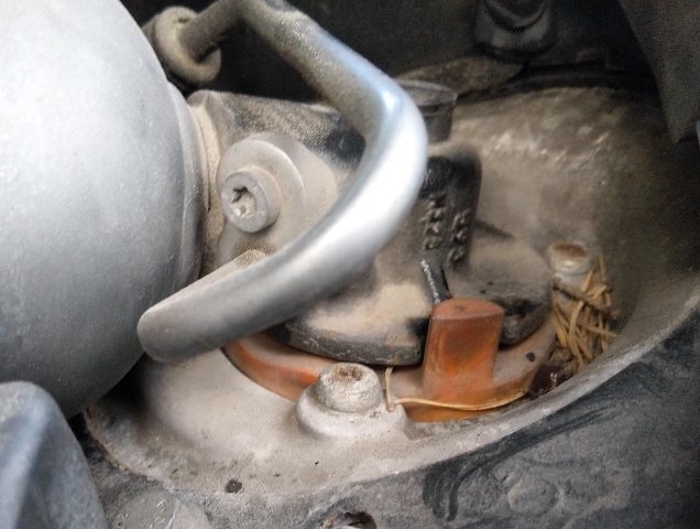

Pelkkänä arvailuna: Voiko ylimääräinen jyrinä koriin tulla etujousitolppien yläpään "kiinnityspesän" kautta? Voisiko joku ylimääräinen massa pultattuna tuohon yläpään kiinnityspultteihin alentaa värähtelyä tai värähtelytaajuutta? Jos se nyt ylipäätään tulee tuota kautta...
Tai sitten värinänvaimennusmattoa liimaten rintapeltiin?

Oletetaan auton leveydeksi 1,6m. Ilmassa 1,6m aallonpituus vastaa 213Hz taajuutta. Eli jos vaikka kaiuttimesta soitetaan erilaisia taajuuksia samalla volyymillä, niin kaiuttimesta tulevan taajuuden ollessa 213Hz mökä on auton sisällä kaikkein kovin.
Jos auton korin ominaistaajuudet laskettaisiin, niin saataisiin liuta ominaistaajuuksia haarukassa 100...300Hz. Jos joku ominaistaajuus menee lähelle tuota 213Hz taajuutta, niin kori "herää soimaan".

Aihe on kyllä mielenkiintoinen. Itsekin olen kallistumassa sinne jousisylinterien yläpäihin. Saakohan sitä "kumia" erillisenä? Voiko siellä löystyä mitkään pultit?
Omaan vaihdettu 20tkm sisään: kaikki p-laakerit, kääntölaakerit eteen, alatukivarret eteen, koiranluut eteen, vakaajan helat eteen, jarrulevyt ja palat eteen ja taakse.
Jyrinä tulee talvellakin läpi eli rengasääntä se ei todellakaan ole. Uudet 235-50-18 kesäkumit ei auta, talvella kitkat, ei auta.

Osia en vielä ole ehtinyt vaihtelemaan mutta keräämään lisäkokemuksia ilmiöstä. Edelleenkin selkeä mekaaninen resonanssi joka herää tuosta TCR:stä. Tcr nousee selvästi lämpötilan noustessa jokusen hertzin kuten pitääkin eikä paine juuri vaikuta siihen. Olen kännyllä seuraillut noita muissakin autoissa ja selvä piikki niissäkin näkyy hyvin johdonmukaisesti renkaan koon mukaan (pienemmissä ylempänä), mutta näissä ilmiön häiritsevyys huomattavasti pienempi. Vaikuttaa tulevan selkeämmin vasemmalta puolelta sillä hiljeneminen huomattavasti suurempi kun sen puolen pyörä menee sileän urapaikkauksen yli vs päinvastoin. Omassa vasemalla puolella vm 2011 KYB sylkky ja oikea näyttää originaalilta. Kilsoja 300 tkm. Muita selkeitä värähtelijöitä alhaalla on jarrukilvet joiden vaimentaminen (puutikku kilven ja satulan väliin..) ei ainakaan lisännyt melua. Lisäksi alum apurungon pohjan yli pultattu jäykkäri (teräslatta) tuntuu pärisevän tosin alempana, mutta voi kiristyä alumiinin laajentuessa enemmän? Sitä löysäsin niin että pultit toisesta päästä löysälle ja pieni taivutus keskeltä alaspäin ja pultit tiukalle. Tästä voi sanoa saman subjrktiivisen mielipiteen että ei sekään melua pahentanut. Muita tekijöitä jotka voivat muuttaa ominaistaajuutta ikääntyessään (esim napasetelma/sylinerin yläpään kumi) voi olla jarrulevy jonka kuluminen keventää sitä ja nostaa taajuutta. Toisaalta lämpösellä ja tcr:n hieman noustessa tuntuu vähemmän herkältä tuo.. Mutta tuosta onko osien vaihto vaikuttanut tai ei tuntuu olevan kahta koulukuntaa. Hieman oma fokus kääntyy nyt tuohon jousisylineriin ja sen yläkumiin koska selvä ero sekä äänessä että sylkyissä. Tuota Hannun ehdottamaa lisämassaa boisi kokeilla!

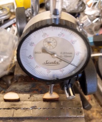

Tuli vielä tutkittua noita yläpään vaimennuskumeja. Sormin puristellen kuvassa näkyyvä kumin ylöspäin töröttävää tappia, oli uudemman KYBin kumi kovemman tuntuista. Leikkasin molemmista pätkät pois ja tein "shore" testin mittakellon kärjen alla 110g painolla. Vanhaan kärki painui 0,28 ja uuteen 0,2. Myös ulkopuolinen sokkotestaaja totesi uuden kumin selvästi jäykemmäksi sormien välissä. Onko erolla vaikutusta ja onko vanhempi kumi vain löystynyt ajan saatossa? Jos oletetaan että tämä vasemman puolen uudempi KYB vaimennin kovempine kumeineen toimii jousena jota vasten jokin pyöräasetelman massa värähtelee 200 Hz taajudella, vastaisi tuo löysempi kumi äkkiseltään laskettuna vähän alle 170 hz taajuutta. Tämä pitäisi olla merkitsevä ero.

Olen itsekin vaihtanut pojan autoon juurikin KYB- jousitolpat. Nekin vanhat tolpat olivat pari vuotta nurkissa kiusana, kunnes n. vuosi sitten hallia siivotessa ne hävitin. Niinpä en muista rakennetta yksityiskohtaisesti. Olisiko tuonne korin ja yläsatulan väliin mahdollista lisätä esim. 4-5 mm paksusta kumimatosta muotoon leikattu rengas, joka 500 kg kuormalla joustaisi n.15-20%. Mitoitus tietysti sallitun pintapaineen mukaan. Vastaavasti 5 mm pitemmät satulan kiinnitysruuvit, yhtä lujat kuin alkuperäisetkin.
Jos tällainen onnistuisikin, voipi olla, ettei katsastajalle kannattaisi liikaa kehuskella... :roll: Testaukset absolut omalla vastuulla... millainen foliohattu tällaista ehdottaakaan...
