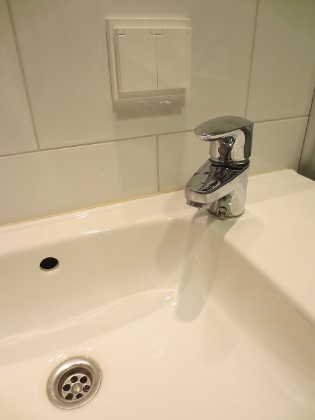

Ainakin konepuolen inssin silmään tuo yhdistelmä näyttää pahalta. Entä sähköasiantuntijan mielestä?

Ihan laillinen asennus. Pesualtaaseen ei ole mitään etäisyysrajoitteita. Suihkuun 1,2m ja kylpyammeeseen 60cm.
Re: Kysymys sähkömiehille
Ei sähkön kanssa mitään tekemistä se on mekaaninen vasemmasta kylmää ja toisesta tietenkin kuumaa.….hyvin yksinkertainen………...

Oli siinä suihkukin vajaan metrin päässä mutta onneksi oli lasi välissä. Tämä siis suomalaisessa ketjuhotellissa, eli sähköasennusohjeita oli noudatettu.
Olikohan kaikissa kylppäreissä sama töppö vai tässä pääsi lipsahtamaan noin tökerösti
Noissa hotelli-asennuksissahan on usein suojaerotusmuuntajat tuolla välissä = et vielä saa säkäriä jos vaan toiseen johtoon kosket, kumpaan tahansa. Ja taas nykyaikaisissa kotitalous-asennuksissakin on vikurit tuolla takana, niin se sekunnin murto-osan mittainen mahd. 20mA ei vielä kovin hurjia saa aikaiseksi. Eli lyhyesti pelkkä asennuspaikka ei vielä kerro läheskään kaikkea, siitä ei näe mitä siellä seinässä, itse virtapiirissä on komponentteja takana. Toki jos tuo on vaan perinteiseltä tulppasulakkeelta vedetty 10A tuohon ihan pokkana "tyrkylle" niin hieman arveluttava asennushan tuo on, jopa potentiaalinen vaaran paikkakin
