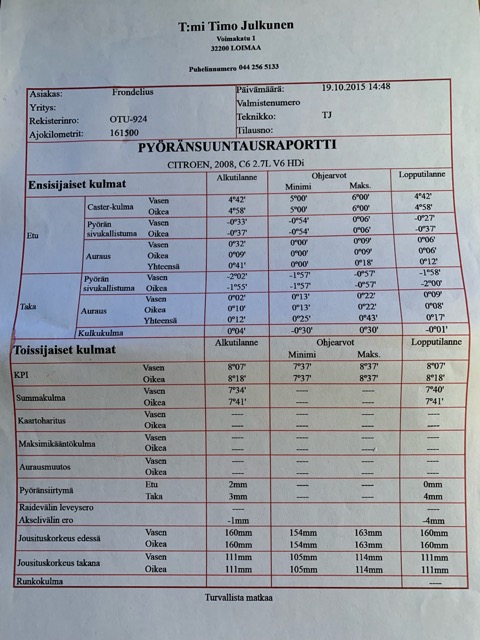

Tällaisilla kuvan mukaisilla arvoilla saatu ns hyvä tulos

Kiitos, pitää kokeilla noilla. Mulla on paperilla viralliset arvot joiden mukaan autossa pitää olla haritusta edessä 0-2mm ja takana aurausta 5mm. Nuo sinun paperisi luvut ovat paljon järkevämmät, edessäkin vähän aurausta ja takana paljon pienempi auraus.
Huomattavaa on että tuossa sinun säädössäsi on taakse säädetty auraus joka on ohjearvohaarukkaakin pienempi, eli kone näyttää tod näk keltaista, ei vihreää. Mutta säätäjä on tiennyt että noilla kulmilla auto on meikäläisillä teillä parempi. Tämä on sitä salattua ammattitaitoam ei tuijoteta sokeasti papereita.

Joo siellä taka-akselilla on tusinan verran osittain todella isoja ja jo uutena löysiä puslia, hyvin joustavia kumilurppia. Itse vaihdoin alatukivarsien molemmat puslat ja varsinkin se koriin kiinnittyvä oli jo uutanakin melkoinen purukumi. Voi hyvin kuvitella että kun kaikki muutkin puslat ovat kuluneet, rengas läsöttää lintallaan vaikka välystä ei tietysti tunnu, kumielementit vain ovat joustavampia kuin uutena.
Tosiaan noiden puslien jälkeen käytös vähän rauhoittui, mutta edelleen perä on sellainen että sateella kun toinen rengas menee tiemerkinnän tai kaivonkannen yli, koko peräpää vähän tanssahtaa sivusuunnassa. Aurausta lienee rajusti liikaa, vähennän julkusen lukemiin. Minulla oli ennen puslien vaihtoa molempien rattaiden camber yli -2 astetta eli ns punaisella, silmämääräisesti se vähän väheni nyt, mutta tuo tracrite ei camberia mittaa vaan ainoastaan aurauksen.
ds-jekkeri
Liittynyt: 11.08.2010 12:26
Re: C6:n 3D-suuntauskulmat?
Laitoin takapään lähelle julkusen kulmia ja parani paljon. Näköjään tehtaan arvot eivät toimi näissä.
