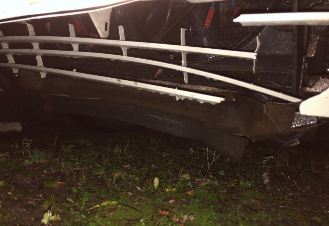

CX voitti, mutta taisteluarpena "kaveri" vei välijäähdyttimen ja ehkä muutakin. Yllättävän raju tälli.
Selvisi että CX ei käy ilman MAF:in oikeanlaista dataa. Turbo puhalsi ulkoilmaan ja seokset menivät niin rikkaalle että tukehtui. MAF:in irtinyppääminen ei saanut Jetroniccia käyttämään MAP:ia kuten uudemmissa, vaan siihen se auto jäi. Ystävällinen sielu hinasi Volvollaan jäännöspaineisen CX:n takaisin hangaarille.
