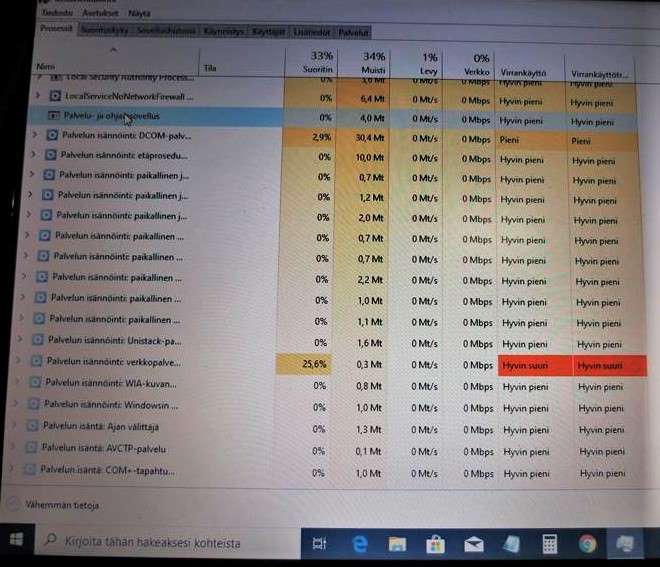

Mummun läppäri käy kuumana kun koko ajan on jokin prosessi menossa vaik ei ole koneella mitään tehtävää. Mikä tuossa kuvan tehtävässä kuormittaa konetta lepotilassakin? Yritin poistaa tehtävän mutta se lopettaa sitten toiminnan. Olen ajanut Ccleanerin, sammuttanut ja käynnistänyt koneen, tyhjentänyt roskakorin, siivonnut työpöydän. Kertokaa viisaammat miten saan läppärin kuorman pois turhaan kuluttamasta?

Näkisiköhän Process Explorerilla tarkemmin mikä prosessi ja mihin muuhun se liittyy?

Tuota rivin alussa olevaa nuolta klikkaamalla pitäisi näkyä mikä palvelu (service) on kyseessä, ja siitä sitten googleamaan että mitä se tekee.

Klikkasin nuolta ja tuli -toimituksen optimointi, muutin update sivulla ¨¨salli lataukset muista tietokoneista¨¨ täppä kohtaaan ¨¨paikallisen verkon tietokoneilta¨¨, käynnistin uudelleen, nyt rauhoittui kone,-- ja minä, kiitos vinkeistä
