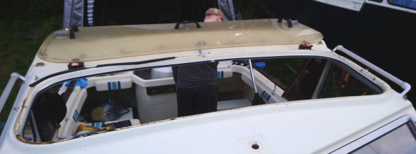

Veneeseen pitäisi laatia nykyisen ison/leveän kattoikkunan/luukun (saranoitu takalaidastaan, avataan edestä ja nostetaan taaksepäin) tilalle kaksi vierekkäistä, taakse liukumalla avautuvaa luukkua. Venho on järvikäytössä, joten Atlantin myrskyjä luukkujen ei tarvitse kestää.
Valmiita ei ole tai maksavat enemmän kuin siviili pystyy maksamaan. Ajatus on tehdä ensin umpinainen levy nykyisen luukun tilalle ja siihen kaksi luukkua liuku"lasilla". Potentiaalinen ongelma on tiivistys. Aluprofiileja saa monenlaisia, mutta millä liukulasin/pleksin tiivistät varmasti tiiviiksi?

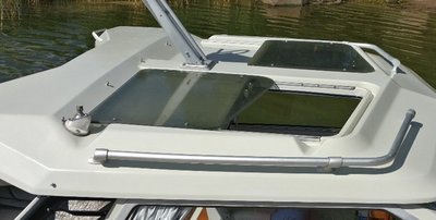

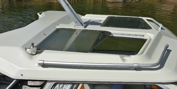

Eli kuvan kaltaista ratkaisua haetaan.

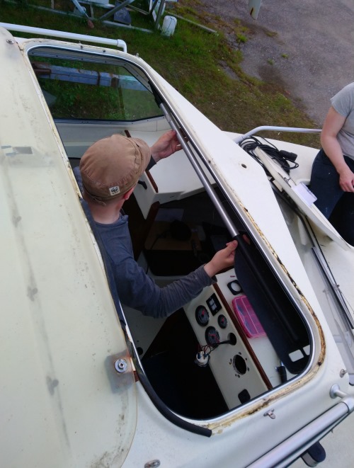

Tällainen on lähtötilanne.
Re: Ideoita veneen kattoluukkuun?
Hankalaa on..Tuo katon kaarevuus pahentaa asiaa oleellisesti.Idea noissa liukuluukuissa on se,että luukun tiivistyspinta oltava reilusti korkeammalla kuin katto,eli idea vähän sama kuin auton kattoluukuissa,joissa "Valuma-allas" hoitaa veden poiston.Melkein suosittelisin luukun uusimista,jos vuotaa,eli nykyisen systeemin säilyttämistä.Totta muuten tuo tehdasluukkujen hinnoittelusta,aivan järkyttäviä..Omassa veneessä olisi tarve kattoluukun sisäkehykselle(Siis puhtaasti näkösuoja verhoilun reunojen peittämiseen luukun aukossa)Edellinen omistaja hävittänyt/rikkonut kehyksen kattoverhoilua vaihtaessa.Uusi kehys maksaa 137€..Siis ABS muovinen ohut "Rämmäle"..
