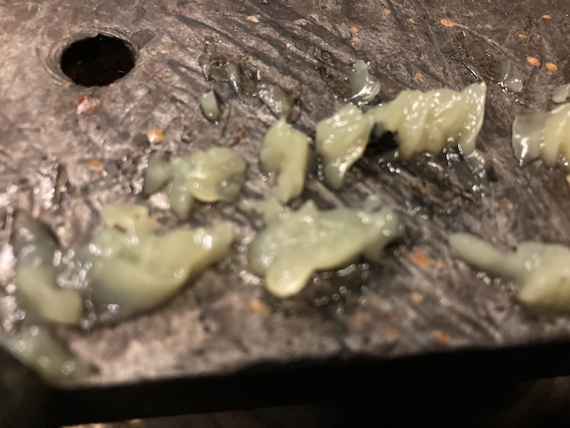

Ongelma ratkesi ja samalla tuli itselle todeksi, että eri jäähdytysnesteitä ei saa sekoittaa.
Ostin auton keväällä, siinä oli vihreät nesteet. Vaihdoin jakohihnan ja vesipumpun - siis jäähdytyszydeemi tyhjänä - ja lisäsin punaista. Ajelin kesän ongelmitta ja vasta nyt oivalsin että lämmintä ei tullut.
Ratkaisu oli pitkä huuhtelu ja sen jälkeen pesu. Huuhteluvedessä oli sakkaa, sitä löytyi myös joku aika sitten pätkäisemästäni Webaston putkesta - vaseliinia tai ehkä paremmin glyseriini-käsivoidetta. Ja sitä oli varmaan pieni purkillinen.

Allaolevassa linkissä on kuva siitä, mitä löytyi Webaston putken sisäpinnoilta. Näyttää kovasti "käsirasvoilta". Eikä kuivunut muutamssa päivässä mihinkään.
Löysin jostain suosituksen G12 tuohon Hdi:hin, mutta laitoin kuitenkin G13, joka pitäisi olla sekä Longlife että yhteensopiva G12, G12+ ja G12++ kanssa. Toisaalta, huuhtelin järjestelmän kolmella vedellä joten sekoitusriskejä ei pitäisi olla.
