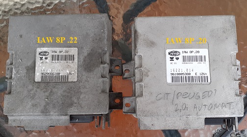

Pistän tänne kysymykseni Magneti Marellin IAW 8P ECU:ista. Niitä olen vaihdellut autosta toiseen hyvällä menestyksellä, tekemättä mitään avainsirun tai muun ajoneston kanssa. Autot on olleet vanhoja, vm. 95, 96 ja tuorein on tämä 806 Peukotti, mikä on kuulemma 1998 tekniikkaa.
Vaihdoin "K"-valoa vilkutelleen ja lopulta koko moottorin pysäyttäneen IAW 8P .22 ECUn tilalle aarrelaatikoistani löytämäni IAW8P .16:n. Toimii. Nyt tämä kysymys tietäjille: Kuvassa on IAW 8P .20, joka on irrotettu automattilaatikolla olleesta 406:sta. Se ei anna käynnistää manuaalivaihteistolla, eli se tarvitsisi tiedon "vaihde P:llä tai N:llä". Muistan jonkun kirjoittaneen, mitkä pinnit kaipaavat yhteen kytkemistä, jotta starttaus onnistuu? Voiko kyseinen pinni olla kytkettynä koko ajan ... ilmeisesti voi, kun autoahan voi jurnuttaa tyjäkäynnillä vaihde "P"-llä vaikka kuinka kauan.
Toinen kysymys; onko rikkinäinen IAW 8P .22 boksini korjattavissa kohtuullisella rahan ja äpöstelyn käytöllä?
