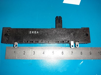

Tommonen, 87x9mm 2000 ohmia. Pyöritettävät oli HiFiä, tämä on kuitenkin japanialainen.

Moi, itellä oli sama vika -85 Technicsin vola-liu’un kanssa. Piti ottaa juotokset irti piirikortista, potikasta metallikynnet suoriksi, pintojen puhdistus Lasolilla ja pumpulipuikolla ja kasaus käännetyssä järjestyksessä. Hyvä tuli, ei rahise ja ääni on taas kuin samettia. Haastavin vaihe on saada potikka ehjänä irti piirikortista.

Irrotitko tinaimusukalla vai -imurilla? Kaikennäköistä on tullut sukan kanssa otettua piirikorteilta irti, eikä pahempia ongelmia ole ollut.Tuplaviiksi kirjoitti:Haastavin vaihe on saada potikka ehjänä irti piirikortista.

Imusukalla lähti hyvin, mutta muistelen että korttia joutui jossain vaiheessa hieman runnomaan, että sai sen irti. Muutama kuukausi aikaa niin en muista tarkkaan.

Vielä huomio, että tein pesun Sinol 100:lla, en Lasolilla. Lasolissa saattaa olla pesuaineita seassa. Sinol on ihan tenuetanolia.
