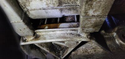

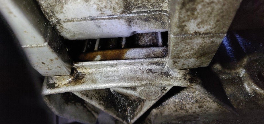

Löytyisköhän palstalta kokemusta mikä voisi vuotaa moottoriöljyä ilmastoinin kompuran takaa?
Ylhäältä on moottorin kylki aivan kuiva eli kyse ei ole koneen kuvetta pitkin valuva öljy.

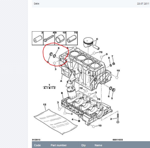

Siinä suunnilleen apulaitehihnan kiristimen alla on öljykanavan tulppa niin vuotaisko se sit siitä. Ainakin vaihteiston puolelta vastaava tulppa on vuotanut joissain autoissa.

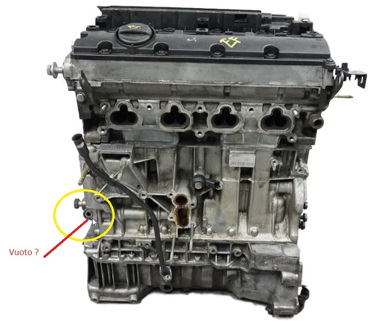

Oisko se tulppa tuolla pysty linjalla?
Jos on niin siinä olisi hyvä epäilyn kohde, sillä jonkun paineellisen kohteen vuodolta tuo vaikuttaa.

Löytypä netistä kuva tästä EW7 koneen lohkosta ja kyllähän tuo öljykanavan tulppa on juurikin sellaisessa kohtaa että sen aiheuttama vuoto sen täytyy olla.
Pitääpä tutkia kuin isosti pitää purkaa, että tuohon pääsee käsiksi. Ilmeisesti apulaitteet ja niiden kiinnikkeet on tuossa tiellä :(

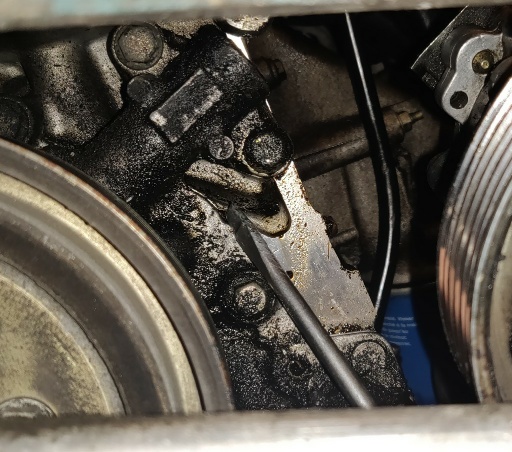

Nyt on purettu apulaitteet pois tieltä. Tulppa ei voida mutta tuo lohkoon pultattu kokonaisuus vuotaa välistä mihin meisseli osoittaa.
Kysymys onkin, kuin iso purku operaatio olisi edessä?

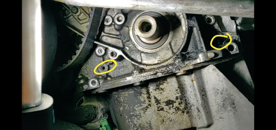

Nyt alkaa usko loppua.
Onko ainut tapa saada tuo pääty irti öljy pohjan ollessa paikallaan, että poraa nuo ohjain holkit pois?
Tuo pääty on todella tiukan tuntuisesti liimattuna vaikka vuotaakin.
Jos holkit on poissa saisi raotettua ylhäältä ja loppuviimein irtoamaan öljypohjasta.

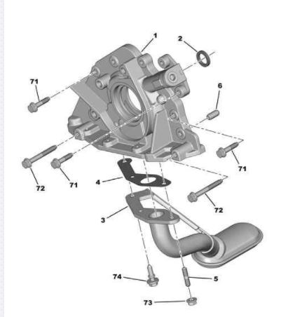

Tuossa muutes se tulppa mitä alunperin tarkoitin.
Mutta taitaa vuotaa kuitenkin tiiviste 2, osanumero 101922?

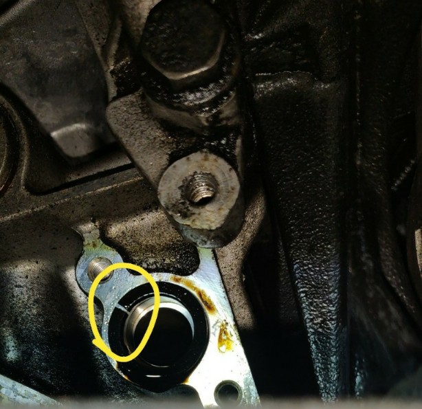

Vaihdelaatikko ei pidättele öljypohjaa.
Kuten kuvasta näkyy o-rengas napsahtanut poikki.
Se selittää miksi öljyvuoto alkoi ihan yllättäen.
