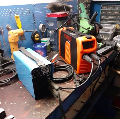

Ihan oikea hitsaaja oli ostanut tollasen oranssin. Kehui, että kyllä palaa. Automaattinen sytytys, säätää valokaaren aikana, katkaisee, jos puikko jää kiinni. Kuulemma hyvät johdot ja maaklamppi, kolvi oli hyvä, hän laittaa itselleen vielä paremman. IBGT-transistorit. Kuulemma kelpo kone. Tämä viesti on ihan mainonnan rajalla, näitä on kai muitakin samanlaisia ei-ammattikoneita.
Kun puhut high-endistä, sen voi mieltää myös huippunykyaikainen. Tuntematta hitsauskoneita, huippumerkin koneessa pitäisi olla kaikki huipputekniset ratkaisut. Käykö niin, että vanhan höyrykonemallisen laatukoneen saa edullisesti, mutta sitten huippumerkki alkaa maksaa tuplasti tai enemmän, kun siinä on kaikki nykyaikaisuudet?

Onko tuo kone Timcon Mi250MMA?Sitruunaseppä kirjoitti:Ihan oikea hitsaaja oli ostanut tollasen oranssin. Kehui, että kyllä palaa. Automaattinen sytytys, säätää valokaaren aikana, katkaisee, jos puikko jää kiinni. Kuulemma hyvät johdot ja maaklamppi, kolvi oli hyvä, hän laittaa itselleen vielä paremman. IBGT-transistorit. Kuulemma kelpo kone. Tämä viesti on ihan mainonnan rajalla, näitä on kai muitakin samanlaisia ei-ammattikoneita.
Tuttava kehui joskus saman valmistajan vähän pienempää mallia.
Totuus luultavasti on, että kaikki nämä uudet tuntuvat hyviltä, jos vertailukohtana on vanha peruskone.
Varusteet noissa taitavat olla heikkoja itse muuntajaan verrattuna.
