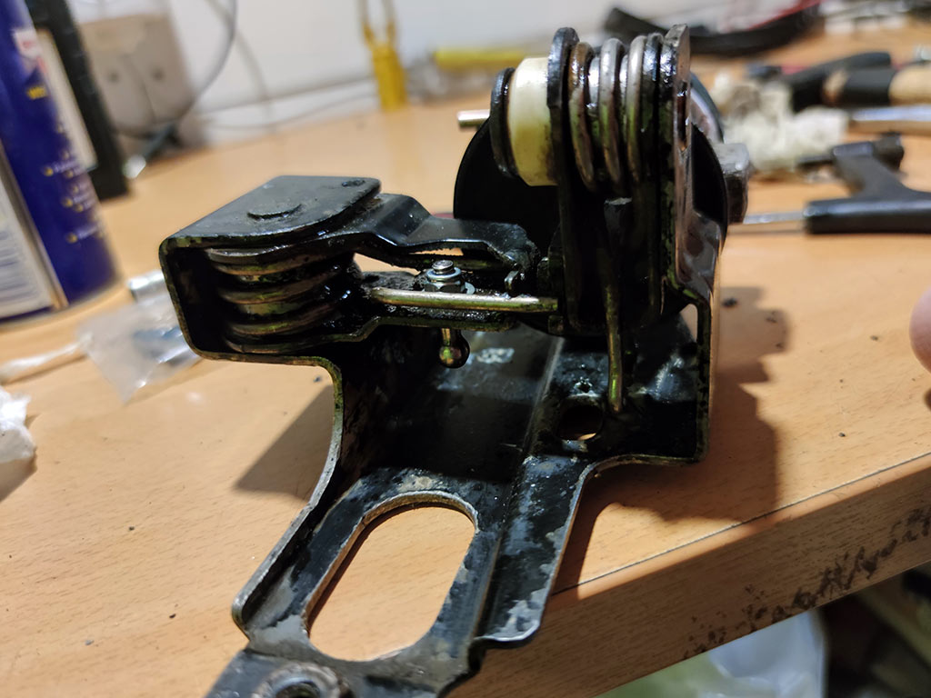

Yllätin itseni ja paneuduin korkeussäätimen ehjäykseen jo tänään. Jonkin aikaa sai pyöritellä, ennen kuin tuo paketti mahtui apurungon, kallistuksenvakaajan ja hammastangon muodostomasta onkalosta pois. Päädyin irroittamaan vakaajan ympärillä olevan pannan, joka myöhemmin aiheutti vähän päänvaivaa kun tussilla tehty merkki pyyhkiytyi pois ja oikeaa asentoa sai arpoa hetken. :)
Mutta Bilteman M5-kulmanivelen pallo on tosiaan juuri oikean kokoinen. Jännästi se vakaajan pannan pään pallonivel oli oikein kiiltävä ja nätti, kun tuo toinen pallero oli ruosteinen ja kulunut. Eri materiaalia ilmeisesti? Uuden pallon ja vivustojen rasvauksen lisäksi räjäytin samalla vaivalla säätimenkin osiin ja putsailin töhnät pois kanavista. Nyt toimii hienosti.
