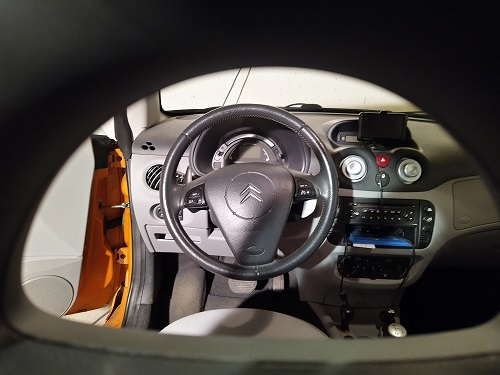

Tuli järkyttävän heikko hetki ja otin kuvat samalla kun turasin tyttären 206cc:hen mankan. (Fyi c3= rumempi 206)
Jos näin ei toimi autosi on rikkisärki.
Tuo irrallinen johto on siis rosvottu tupakansytyttimeltä jotta mankka tottelee virtalukkoa ilman viivettä.

Voitko kertoa missä vika on, kun sen tunnut tietävän. Kesäloman aikana olisi aikaa korjata vika.Plagu kirjoitti:Jos näin ei toimi autosi on rikkisärki.v
Onko tällä vialla yhteys siihen, että vakkari lakkasi toimimasta. ON/OFF napista kuuluu piippaus, että on kytkettynä, mutta '+'-nappia painaessa ei tapahdu mitään. Ratin vaihtamisen jälkeen toimi muutaman kerran, mutta nyt ei ota nopeudesta kiinni. Olen kokeillut eri nopeuksssa ja eri vaihteilla.

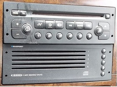

Löysin myös alkuperäisen cd-vaihtajan, toki se oli Pösö 306:ssa, mutta sekään ei toimi. Siinä 306:ssa oli sama mankka kuin minullakin, joten ajattelin, että se käy Plurieliin, mutta mykkä on.
Onko siihenkin syynä, että auto on rikkisärki.
