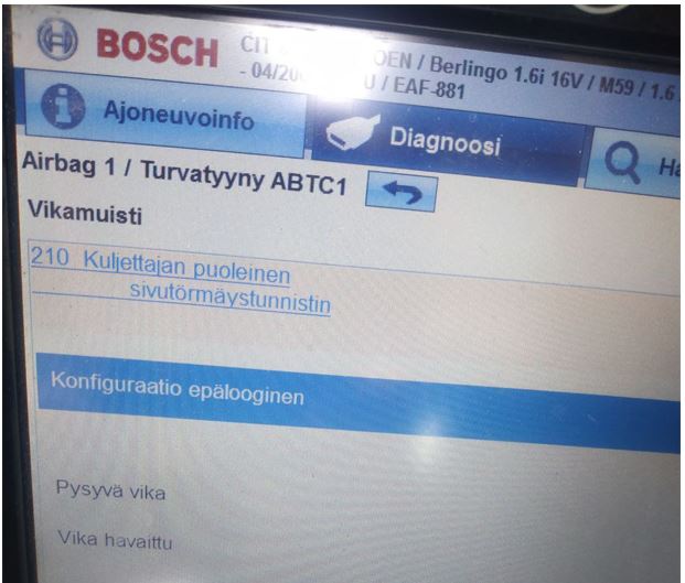

Tuo sitkeästi polttaa kojetaulussa vikavaloa. Kuva liitteenä
Katselin liittimiä oikeen tarkemmin kuskin penkin alta.
Siinä on 3-piuhainen vihreä liitin, joka näyttäisi vaeltavan sivuturvatyynyyn.
Mikäli liittimen rassaus auttaisi, sammuuko citikoissa yleensä heti tuo vikavalo, vai vaatiiko ajomatkaa.
Tuo vika oli niitä, jotka ei näy näillä halvoilla OBD -testereillä.
Eikä auttanyt sen rassaaminen. Eli hyviä neuvoja kaivataan
Testerillä todettu vikakoodi

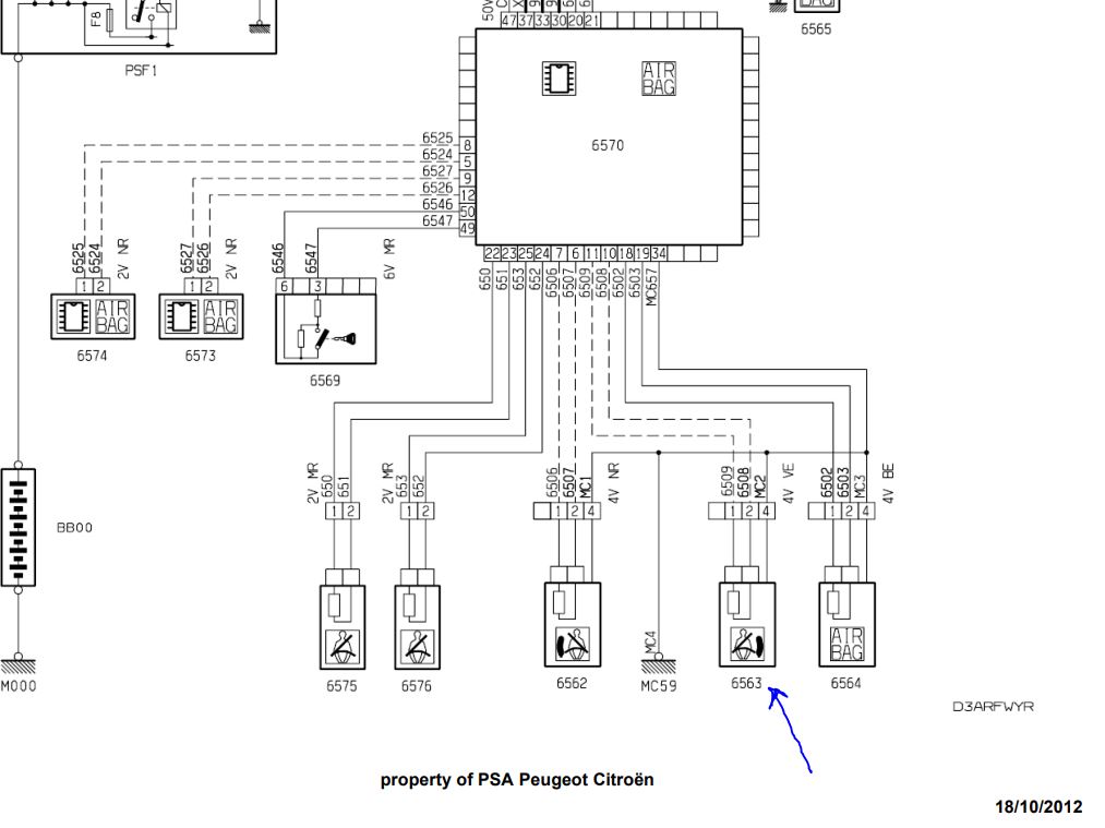

Todennäköisesti tuon 3-pinnisen liittimen kytkentä, kuten franchcarforum:sta poimittu kuva.
Siinä pinnit 1 & 2 ilmaisevat, onko kunnossa ts. vastus niiden välissä.
Liekö sama, mitä käytetään yleisesti tuon ikäisissä sitikoissa ts. n. 3 ohmia...
