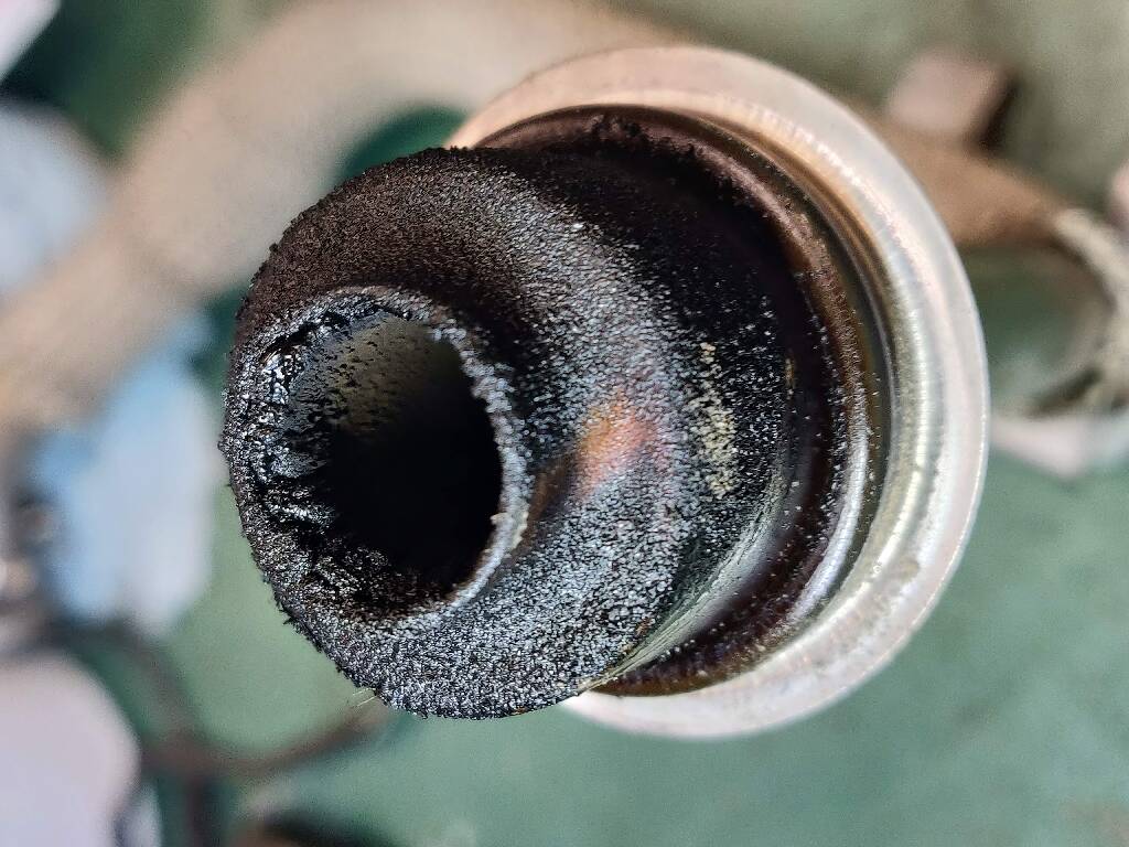

yason
Viestit: 1245
Liittynyt: 21.09.2009 13:23
Re: EW10J4 egr tulppaus?
Viesti Kirjoittaja yason »
Tuommoista on siellä egr-putken päässä ja samaa töhnää sitten imusarja täynnä.
Ei nyt mitään samaa tasoa kuin dieseleiden imusarjat, joista olen kaapimalla putsannut öljynokitöhnää, mutta kyllä tuotakin pitää hieman puhdistaa. EW10J4:n imusarja C5:ssa on mukavasti pussin muotoinen, eli aukot kanteen ja tuloilmanottoon on about samalla puolella niin ne kun nostaa ylöspäin, niin pesuaineet jäävät sinne toiselle puolelle pohjalle. Mietin, että pitäiskö sinne kaataa vaan vaikka bensaa ja dieseliä ja sitten jollain pulloharjalla tms. huilutella eestaas möhniä liikkeelle.
