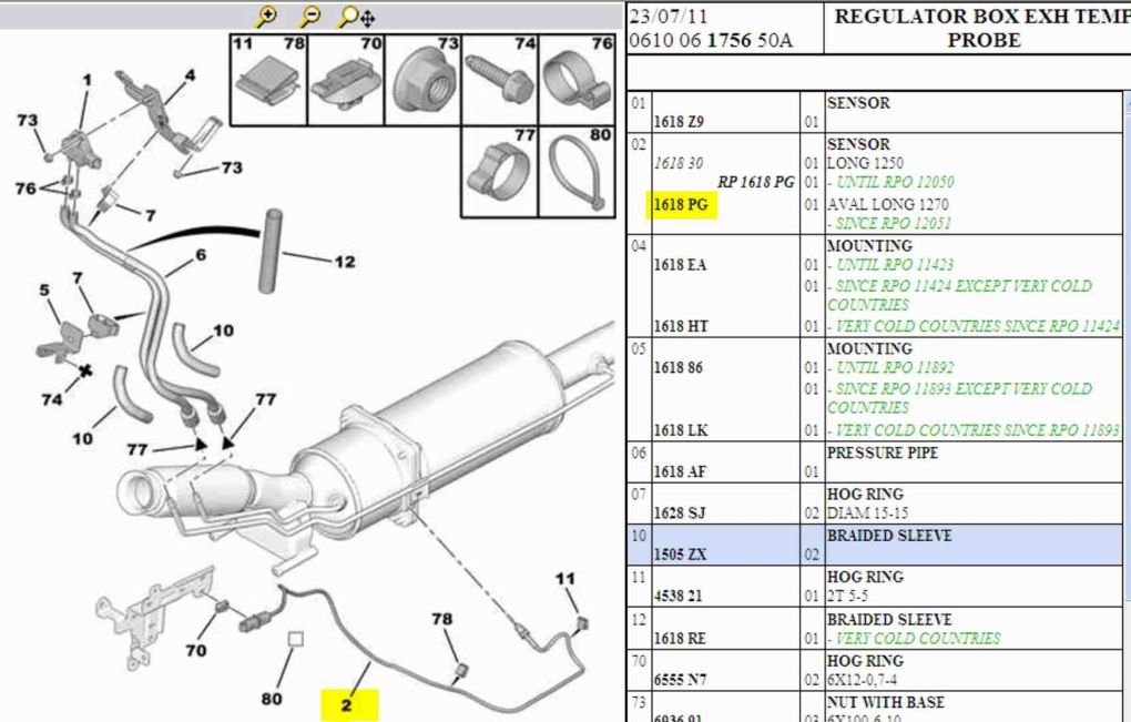

Oletuksella, että tuo on diesel-koneella:
P2033 - Catalytic converter downstream temperature signal : Short circuit to positive
P2032 - Catalytic converter downstream temperature signal : Short circuit to earth
Hiukkaspöntön lämpötila-anturi, oikosulku maihin tai jännitteeseen. Hattuvakioisin joko pakoputken kylkeen sulanutta johtoa tai rikkinäistä anturia. Anturin pitäisi antaa joitain satoja Ohmeja vastusta kun sen navoista mittaa.
P1351 - Pre/Post heating relay circuit. Relay not controlled and glow plugs supplied.
Eli hehkurele tai hehkutulppa ei toimi toivotusti. Näitä käytetään hiukkaspolton yhteydessä lisäkuormana. Sinällään täsmää maantieajoon ja yllättävään vikakoodiin. Siellä on juuri silloin hiukkaspoltto alkanut ja olosuhteet ei olekaan täsmänneet tarpeisiin.
Hehkut on ilkeässä paikassa tulipellin ja koneen välissä, teoreettisesti releeltä lähtevästä liittimestä pitäisi saada vastusarvoja mitattua. Muutamia Ohmeja per tulppa maita vasten.
DPF-Lämpötila-anturi
