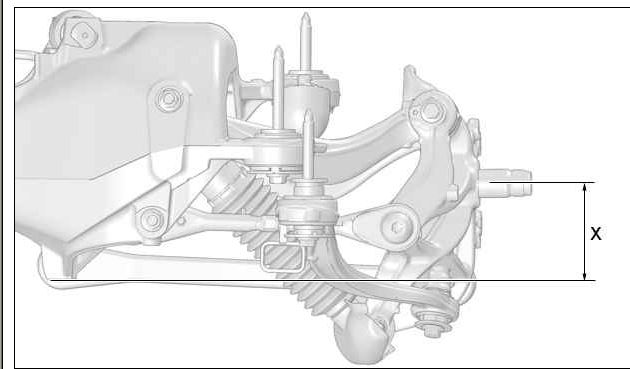

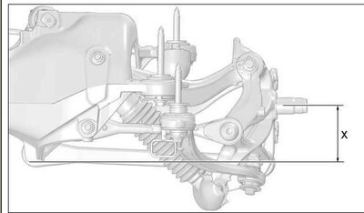

Onko kellään tietoa onko noille jokin erityinen asento jossa puskat on tarkoitus kiristää, vai riittääkö että kirraa normaaliajoasennossa? En netistä löytänyt oikein tietoa. Vastaava ohje kuten Xantian etutukivarsiin?
On kelkka irrallaan ja kaikki varret irti.

111mm +-1mm

Loistavaa, kiitos!Akseli kirjoitti:111mm +-1mm
Aika pieni toleranssi

Pitääkö niistä nyt kaikista koko aksila pudottaa??
Ja kettumainen tuota on mitata saatikka saada sit juurikin oikeeseen korkoon koppa kun en aksilaa irrottanut.. ja en jaksa muistaa oliko tuo yhtäkuin normaali ajokorkeus vai pieni pänninki jompaankumpaan suuntaan..

Tuo vastaa sitä korkeussäädön referenssimittaa joka on 106. +-6. Eli 5 mm alempana ois pyörä kiristysasennossa (tai auto ylempänä)vtsbx kirjoitti:Pitääkö niistä nyt kaikista koko aksila pudottaa??![]()
