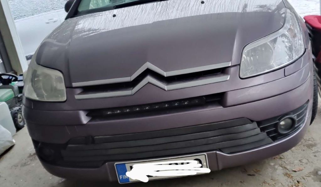

Olen laittanut suojan matalilla plusasteilla, kun lämpötila lähenee nollaa ja huomaa, että kylmäkäynnistyksen jälkeen auto lämpiää aiempaa hitaammin. Keväällä joskus +5 yläpuolella ottanut irti...
Maskiin olen leikannut mustasta makuualustasta (paksua, pehmeää muovieristettä) automalliin sopivat palaset, jotka ängen yksitellen rimojen väliin. Siistimpi kuin yksikään valmissuoja, koska päällepäin ei näy mitään erikoista, pelkkää mustaa vaan rimojen välissä.
Re: Viimasuoja
Samoilla linjoilla Yasonin kanssa, telttapatja/routamatto on kivaa tavaraa. On se jonain keväänä ollut tuo keula ummessa vielä toukokuun lopullakin. Sitten kun alkaa tarvita ilmastointia, pitää ottaa viimeistään pois keulalta.
