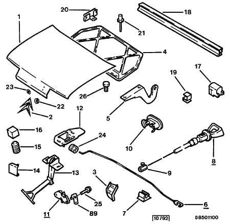

Tuossa liitteen kuvassa jonkun BX:n konepellin osia, ei kai siellä muuta irto-osaa ole kuin 9 ja se lienee päätynippa? Mutta puuttuisiko joku korikiinnike tai...?
Pyöräliikkeissä on myös paljon vaijeri osia, eikä näemmä hinnat kovin pahoja merkkivalmistajan tuotteiuksi, ainakaan netissä, sisävaijereita ja kuoria myydään myös erikseen sielläkin, joitain saa metritavaranakin.
https://www.bikester.fi/fi/articles/290 ... rin-kuoret" onclick="window.open(this.href);return false;
Mutta kannattaa mitata alkuperäinen, irtovaijereita on montaa eri paksuutta.
