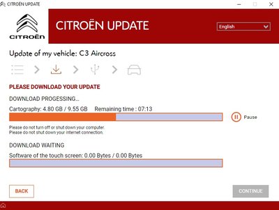

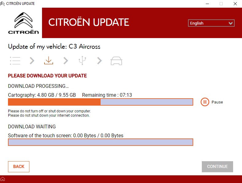

Syötä autosi VIN-koodi ja nyt uutuutena on luotu Citroën Update app, tiedosto, jonka lataat tietokoneelle (Windows ja Mac -versiot). Tiedosto: Citroen_Update_Setup_0.1.24.exe. Koko: 59,8 MB.
Asenna tiedosto, kuva kartta-ohjelmistolatauksesta:

LATAA (JA ASENNA) VAIN YKSI PÄIVITYS KERRALLAAN!
Kartat (9 GB) latautuvat 10 minuutissa, mutta järjestelmäpäivitys (2 GB) kestää lähes neljä tuntia 100 Mbit/s laajakaistayhteydelläkin.

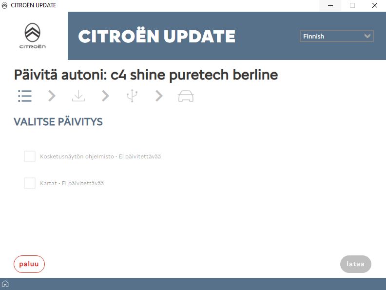

Lähetän tuon tiedoston Citroen_Update_Setup_0.1.24.exe sitä tarvitseville (Windows) sähköpostiinne.
Ohjelmiston aktiivinen käyttö päivittää sen uudempaan versioon ja suomenkieliseksi.
Kuten näette, päivitettävää ei löytynyt; kokeiltu 10.07.2024.
