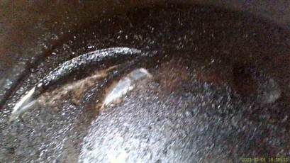

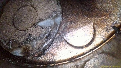

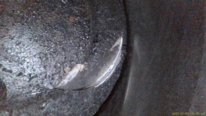

Onkos näistä kellään kokemuksia pitkän seisonnan jälkeen miksi rintapellin puolen venttiilit jää kantamaan? Eturivistä saan kylmänä 6-8 bar puristuksen mutta takarivi tarjoaa puhdasta nollaa?
Skoopilla näkee tulpan reijän reunasta toisen venttiilin lautasen. Pyöritettäessä aukeaa, mutta jää auki noin 2 mm. Välillä pyrittäessä kuuluu naputuksia joko männän ja venttiilin väliltä, tai venttiilin ja keinuvivun/hydraulisen nostajan. Avatahan tai vaihtaa tuo kone pittää joka tapauksessa, mutta onko moinen ilmiö tuttu? Itsellä ensimmäinen tuollainen.

Kyllä se mukana pyörii ja venttiilitkin liikkuvat skoopin silmin. Mutta nyt sain vähän paremmin skooppailtua takanurkan pytyn (6 ?) ja kyllähän molemmat venttiilit on mäntään naputtaneet. :(
