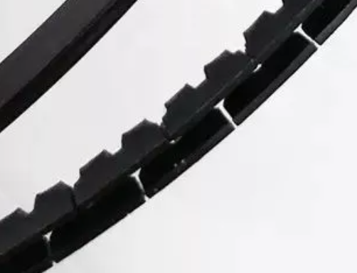

Citroen-enginer pääsi taas yllättämään! Tässä kuva öljyrenkaasta. Kuvassa ei näy jousi, joka on tuolla uran pohjalla puristamassa rengasta kasaan eli pienemmäksi.
https://iqrorwxhqjpjlq5p.ldycdn.com/clo ... 762680.jpg" onclick="window.open(this.href);return false;
Kuva ei ainakaan äsken näkynyt minulle, voi olla että sivusto estää, ei toimi myöskään suoraan klikkaamalla täytyy vielä pyytää sivu uudelleen (refresh ei näemmä riitä ainakaan minun selaimessa, vaan täytyy esimerkiksi mennä osoitteen loppuun ja painaa enter) tai kopioida linkki uuteen ikkunaan, otin lainauksesta kuvalinkin ympäriltä pois tai yksityiskohta myös liitteen kuvakaappauksena, en ole myöskään tuollaisia renkaita nähnyt, mutta kokemukset uudemmista moottoreista puuttuu kyllä täysin noiden osalta.

Ehkä vain en osannut sitä tänne lisätä oikein. Kiitos avustasi!
