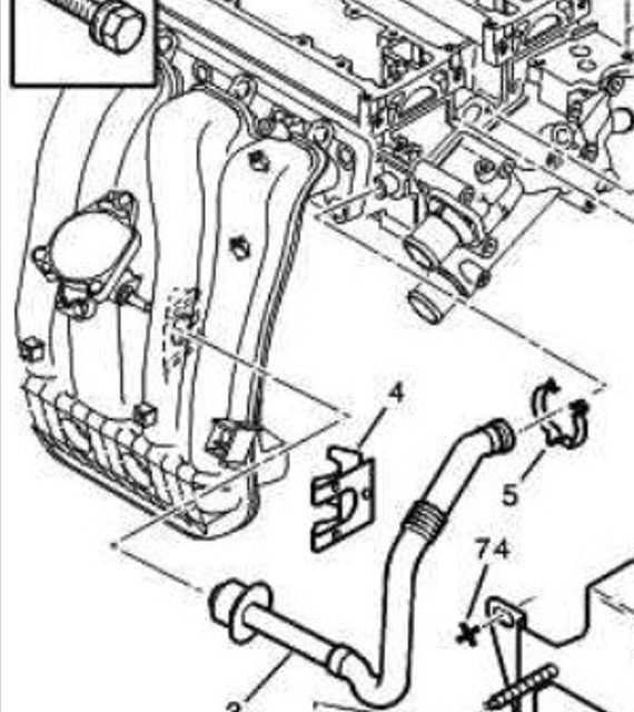

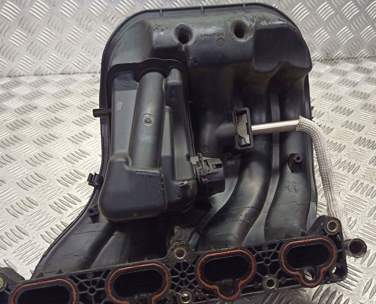

Natero kirjoitti:Ainoa huohotinputkisto 16V EW-moottorissa alkaa takimmaiselta venttiilikopalta, haarautuu kahdeksi putkeksi joista toinen menee ilmansuodattimen ja kaasuläppäkotelon väliseen putkeen. Toinen, ohuempi, jatkaa matkaansa kaasuläpän alle. Putkisto on helppo irroittaa ja puhdistaa. Putkiston linjaus ei ole tasaisesti laskeva, joten vesi helposti kerääntyy putkiston keskivaiheille. Linjausta voi muuttaa, jotta putki pysyisi tyhjänä, mutta paras ratkaisu on asentaa lämmitysvastuksella varustettu putkisto, auton iästä riippuen, varaosanumero 1192 T7 tai 1192 Y3.
Entäs sitten metalliputki joka tulee koneesta ja menee imusarjan taakse? Milloin tulee imusarjan puhdistaminen kyseeseen ja onko sen irroittamiseen ja putsaamiseen vinkkejä? Imusarja on alareunastaan öljyinen.
Ilma kulkee noiden haperoiden takimmaiseen venakoppaan menevien letkujen kautta moitteettomasti, mutta kone huohottaa kesät ja talvet. Nyt toki homma eskaloitui näillä kovilla pakkasilla. Kuvilla huomio.
yason
Viestit: 1248
Liittynyt: 21.09.2009 13:23
Re: C5 huohotin jäätyy...
Viesti Kirjoittaja yason »
Visa-mies kirjoitti:Entäs sitten metalliputki joka tulee koneesta ja menee imusarjan taakse? Milloin tulee imusarjan puhdistaminen kyseeseen ja onko sen irroittamiseen ja putsaamiseen vinkkejä? Imusarja on alareunastaan öljyinen.
Toi metallinen on EGR:n putki, sieltä ei pitäis öljyä tulla, jos kone on edes jotenkin kunnossa. Imusarjaan öljyä tulee kyllä huohottimen kautta.
Kerran kun oli imusarja sopivasti irti, niin irrotin siitä anturit ja pesin rasvaa irroittavalla pesuaineella ja painepesurilla. Kyllä se ihan puhdas oli pesun jälkeen, mutta ei kovin likainen ennen pesuakaan.
