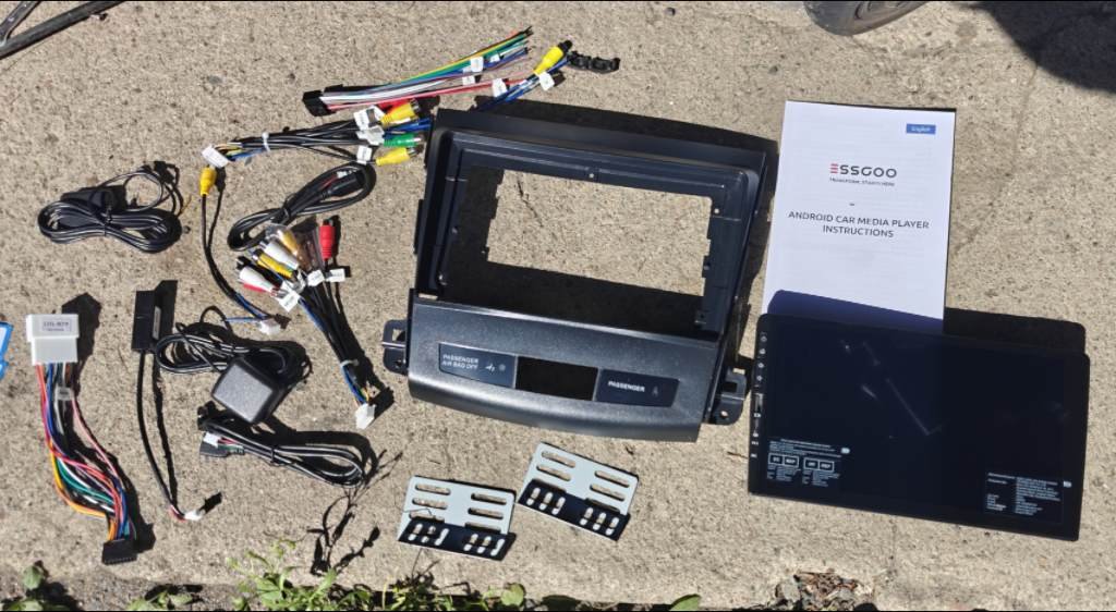

Radio tuli viime viikolla. Pussissa oli itse android-radio perus bulkkitarvikkeineen, erillisessä laatikossa mallikohtaiset sovittimet ja kolmantena kojelaudan keskipaneeli.

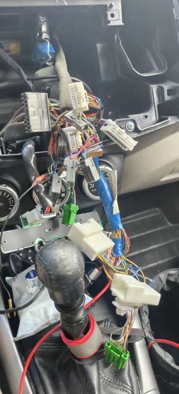

Kaivoin vanhan järkäleen pois kojelaudasta, painoa oli varmaan pari kiloa ja johtoja ja liittimiä järkyttävä määrä. Vähän alkoi jo hirvittämään, että voiko tämä mikään plug'n'play-homma ollakaan.
Olihan se. Soitin kiinni paneeliin mukana tulleill ruuveilla, merkikohtainen johtonippu soittimen persiiseen, lisäksi radion ja GPS:n antennit kiinni.
Kaikki toimi, paitsi rattinapit ja peruutuskamera. Kameran ei pitänytkään olla yhteensopiuva, mutta rattinappien oletetulle adapterille ei löytynyt auton päästä sopivaa liitintä. Kysely myyjälle, ja homma ratkesi. Napit oli siinä jo kytketyssä nipussa, mutta ne piti käydä Androidin päästä ohjelmoimassa. Toiminnot sai valita itse ja lisäksi oli tuki pitkälle painallukselle erikseen. Loistavaa!
