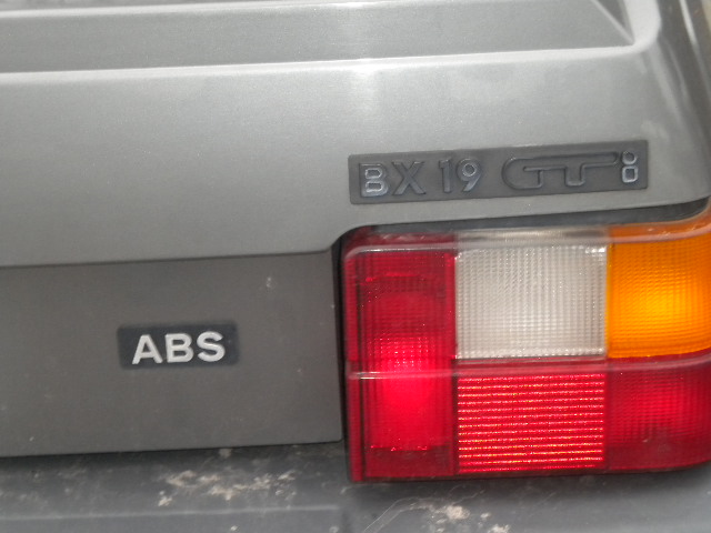

no niin nyt on bx siirretty omalle parkkipaikalle. bensaa tankkin ja käynnistys aluksi vähän nikotteli. kun vähän lämpes niin kävi kuin kello ja kulki todellaa nätisti matka( 2km.) jouduttin virtalukko rikkomaan, jarrut ei oikein toimineet. siinähän taitaa olla ABS? ainakin perässä lukee. eli virtalukko varmaan vaikutti. tarvii raahata vielä omistaja katsastusasemalle niin saa paprut. pääsee pyytämään vikalistaa ja saa auton liikenteeseen
laakeri
Liittynyt: 01.02.2009 22:09
Re: mitä mieltä
Viesti Kirjoittaja laakeri »
Kyllä ne jarrut toimivat ihan hyvin ABS:eitta, vaikka ABS:it olisivat pois käytöstä. Miulla oli '90 BX 19 TZI:stä takapyöräanturit sökönä, varoitusvalolta nyppästy poltin pois ja kelvannut sillai katsastusmiehelle ABS:ittomana. Useimmissa paikoissa ei kyllä varmasti kelpaa. Mutta kuitenkin... toimivat tosiaan ihan normaaleina pyörän lukitsevina korkeapainejarruina, jos ABS on jostain syystä pois käytöstä.

juha48
Viestit: 20
Liittynyt: 25.03.2010 07:51
Re: mitä mieltä
Viesti Kirjoittaja juha48 »
tässä olis kuvaa. bx seissyt marraskuusta 2007 asti kerrostalon parkkipaikalla. onneksi asvaltilla muuten varmaan olis kasvaneet rairuohot lattian läpi. hyvin on vesi ja lumi pitäneet auton pitäneet puhtaana
Jouko
Re: mitä mieltä
Viesti Kirjoittaja Jouko »
juha48 kirjoitti:tässä olis kuvaa. bx seissyt marraskuusta 2007 asti kerrostalon parkkipaikalla. onneksi asvaltilla muuten varmaan olis kasvaneet rairuohot lattian läpi. hyvin on vesi ja lumi pitäneet auton pitäneet puhtaana
Et sitten yhtään pienempää kuvaa löytänyt. Tuosta kun ei oikein saa mitään selvää. :roll: Edellisessä viestissä se tyyppikilven kuvakin oli isompi.
