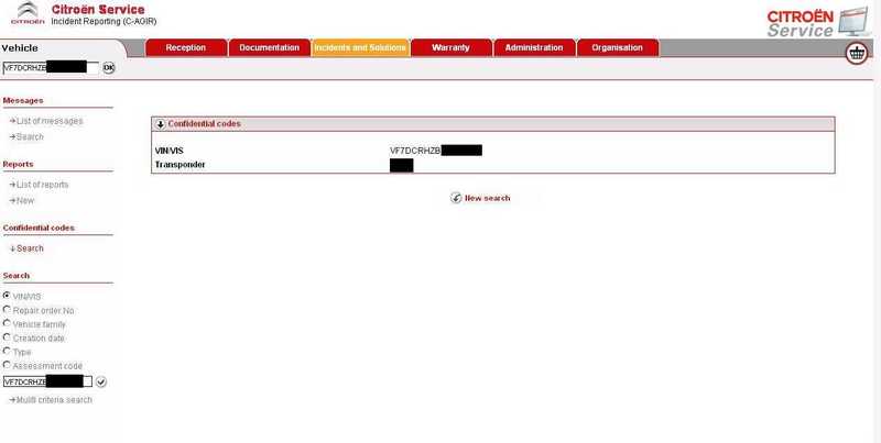

Tuon näköinen se Servicen sivu on ;)
Mutta mitäpä tuosta. Jos koodi on hukassa, niin ystävälliset ihmiset auttavat tuolla: http://www.digital-kaos.co.uk/forums/f1 ... oen-66830/
