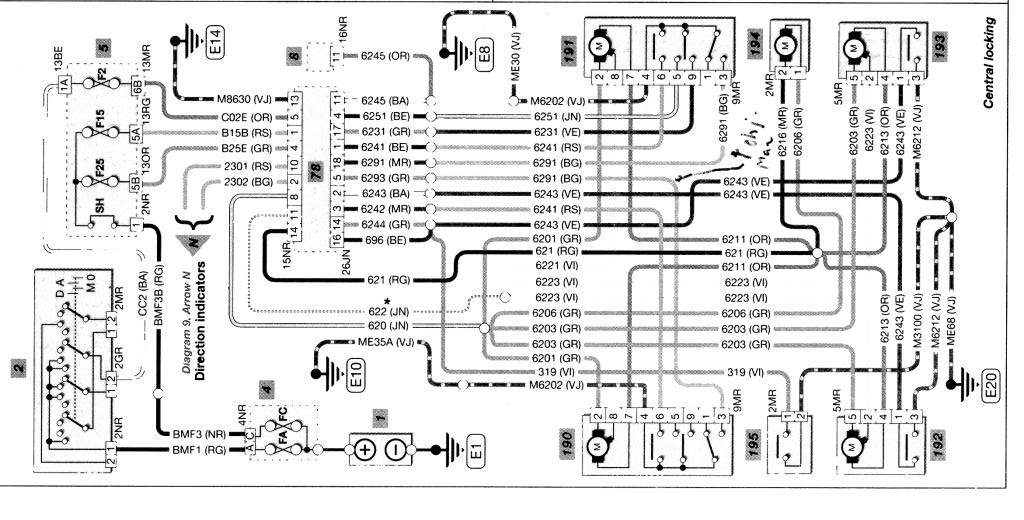

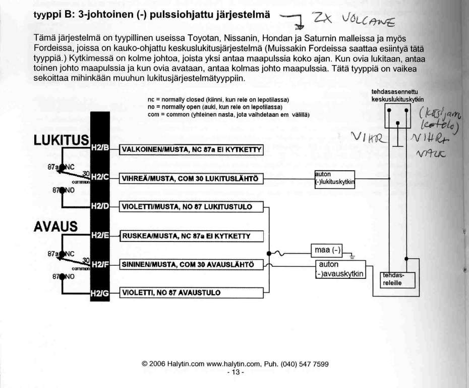

Ajattelin asentaa hälyttimen/keskuslukon ohjauksen I-koppaiseeen 1.8-16v vm. 98 Xsaraan. Mistään ei löytynyt ohjetta, miten kytketään keskuslukon ohjaus. II-koppaiseen CAN väyläiseen kylläkin. Toimineeko samalla tavalla kuin Zx:ssä, eli boxin johtoa/johtoja maadoittamalla ? Eli siis johtoa 6291 liitekuvassa ? ZX volcane kytkentä liitteenä myös.
Löytyisikö jollakin jonkin muun hälyttimen suoraa ohjetta välille hälytin-xsaran johtokoodit, josta saisi vinkkiä ?

Kun saataisiin aluksi selvitettyä, minkämerkkinen hälytin on kyseessä, niin siihen voitaisiin etsiä pinoutti jostain ja xsaran kytkishän siulla näkyikin jo liitteenä olevan. Niiden avulla sitten yhdessä pitäisi onnistua ilman sen kummempia? Yleismittarin kanssa vaan heilumaan.

Eli kiinnostaa lähinnä, että kytketäänkö esim. vaan tuohon pinniin 6291 vain useampaan maapisteeseen. Eli riittääkö vain yhden johdon maadoitus flip/flop tyylisesti vai pitääkö olla erikseen sulku/avauspulssi ja mihin johtoon kytketään ? Tässä mallissa ei ilmeisesti tarvita chipin siirtoa avaimesta uuteen avaimeen tms ?

Ai niin, unohtui sanoa - tuo ylin kuva on juuri avital 2300:n kytkentä etupenkin välissä olevaan keskuslukon ohjainboxiin.

Onkos tuo kytkis oikeanpuoleisella ohjauksella olevaan malliin, kun RH Front lukolle menee enemmän piuhoja, kuin LH? :?:

Nyt kun sanoit, niin taitaapa olla ratti oikealla puolella kuvassa. Voinee päätellä myös siitä, että hanskalokeron kytkinkuva on vänkärin puolella piirikaaviossa. Mielenkiintoista, syynä taitaa olla se, että kuva on otettu Englanninkielisestä Haynes oppaasta, joka on tosin ostettu Suomesta.
No ihmettelinkin, että mitenkähän nämä johdot tässä menevät. Ilmeisesti kuvassa myös painonappikytkimet (piste viiva yläpuolella piste) kuvaavat noita ovissa sisäpuolella olevia lukituskytkimiä, vaikka oikeasti ne jäävät kiinniasentoon ...

Myös Alfamerin oppaissa on kytkikset oikeanpuoleisella ohjauksella oleville. Ilmeisesti eivät tiedä vielä, että Suomessa on oikeanpuoleinen liikenne. :?
Itse ainakin mittaisin noiden kytkimien toiminnan boksin päästä vielä varmuudeksi ennen kytkentöjä, eihän tuossa sitten pitäisi mitään epäselvää olla?

Sen mukaan voidaan ohjaus toimii "one wire negative control periaatteella. Eli apumiehen puolelta voidaan maattaa tuo 6293 (gr=harmaa) johto. = on/off.
Varmaankin järkevämpää on maattaa hälyllä tuota kuskin puolen Beigeä johtoa 6291. Toiminee samoin.
