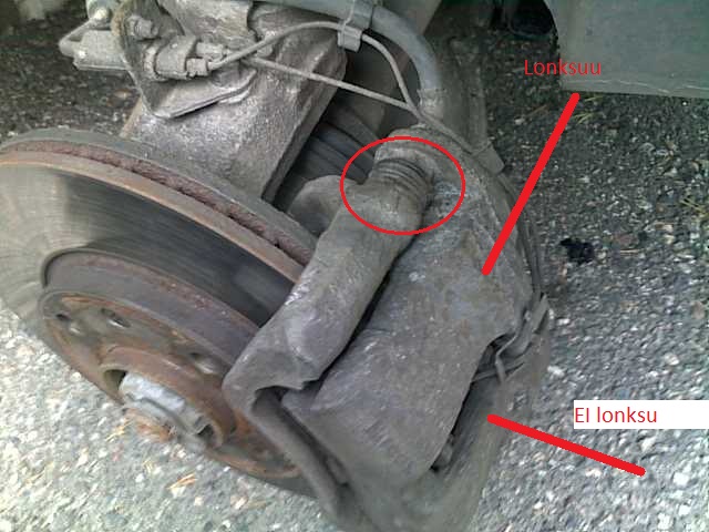

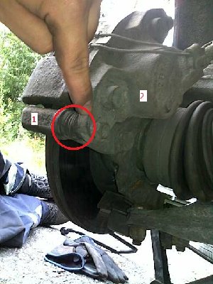

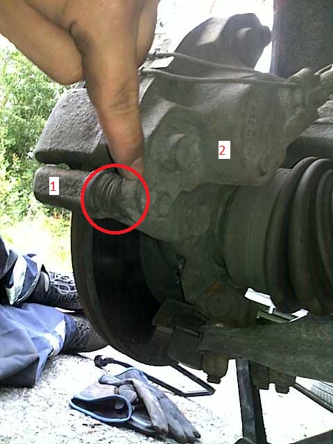

Päivitystä tilanteeseen
Huomasin oikeaa eturatasta voimakkaasti heiluttaessa (poikkisuunnassa autoon nähden) että se siellä jossain on väljys (no shit sherlock). Nostin kulman ilmaan ja renkaan irti, ja aloin käsin heiluttelee kaikkea mikä siinä näky, ja paikallistin heilumisen siihen osaan, mihin jarrunesteputki (mikälie) tulee kiinni. Kuvassa sormi siis osoittaa osaa, joka heiluu (noin puoli milliä-milli, riittävästi kolahtaakseen). Ko. osa on kahdella pultilla kiinni,. Nämä kumpikin on väljiä, kuuluukin ilmeisesti olla ainaki vähä notta jarrupalat liikkuu, muttakun tämä kolistaa.. Huomenna korjaamolle toivottavasti.. En itse uskaltanu alkaa ruuvailee ja kahtoo mitä tapahtuu. Jarrupalat on siis kiinni siinä lonksuvassa/liikkuvassa osassa..
Kuvissa siis ympyröitynä kohdat, joista palikat liikkuu, (en tiedä nyt osille hienoja virallisia nimiä, valistakaa mua?). Minusta tuntuu niinkun sen kuuluisikin liikkua, mut eikai silti kolista?

Osat ovat kiinni jarrusatulassa ja niiden sinänsä kuuluukin liikkua, tosin ilman suurempia välyksiä, koska muuten jarrut ei toimi. Jos tunsit rengasta rynkyttäessä selvän välyksen, se ei ole noissa osissa. Otteella klo 9 ja klo 3 tuntuva välys on joko raidetangon päässä tai tukivarren puslissa. Klo 6 ja 12 alapallossa. Jos välys tuntuu molemmissa, niin myös pyörän laakeri on mahdollinen. Jarrusatula voi kyllä siis olla kolinan aiheuttaja, mutta ei välyksen. Satulan malli on näköjään sama kuin Xantiassa. Niistä on poistettu kitinän vaimennusjousia laahaamisen vuoksi. Tästä on ollut seurauksena jarrupalojen aiheuttamaa kolinaa.
