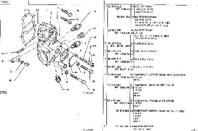

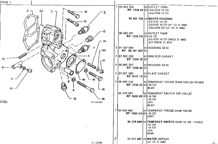

Liitteenä olevasta (bensamallien) varaosakataloogin kuvasta voisi päätellä, että osaa 6 on tosiaan olemassa erikseen "probena" (96 089 138) ja "switchinä" (95 579 683).
http://alstuttu.org/

Ja "tietenkin" 16TZI:lle on merkattu "probe". Semmoisessahan on kaksi merkkivaloa. 19TZI:lle ja 19GTI:lle taas on merkattu "switch". No, 19TZI Berlinessä on merkkivalot. 19GTI:stä taas löytyy mittari.
Gelupa voisi ehkä muistaa mitkä neulat mittaristossa pomppasivat eloon, kun 16TZI:n istutettiin 19GTI:n mittaristo.

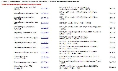

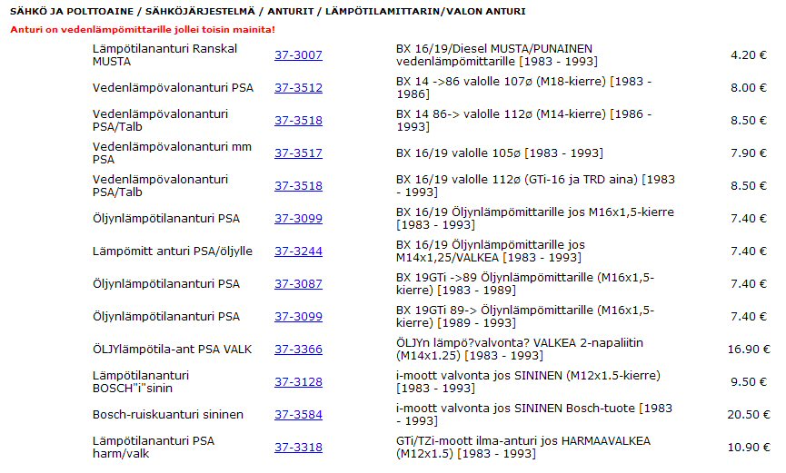

Motonetin verkkosivulla tarjotaan liitekuvan mukaisesti antureita joko lämpömittaria tai merkkivaloa varten. Eli kyllä se tosiaan niin lienee, että ovat erilaiset.

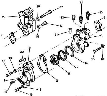

Vastaava dieselin varaosakuva ja osalista kertoo etummaisen kytkimen olevan 105 asteisen ja taaemman 112 asteisen, etummainen on vain kylmien maiden, Ruotsin ja Sveitsin varuste, muissa on tulppa siinä. Sitten kun katsoo mittariston osia niin sanotaan Norjan ja Suomen versioissa olevan lämpömittarin, silloin on ilmeisesti etummaisessa mittarinanturi. Tämä nyt sitten ihan kirjatietoa, ei oo diisselii pihassa eikä tallissakaan osinakaan.

Osa 10 on 112 asteinen kytkin, osa 11 105 asteinen kytkin ja osa 12 tulppa tai "Sensor Engine" - mikä sitten lieneekin. Ja nää on 1905-dieseliin 03796 leimasta alkaen. Ainakin tältä näyttää kuvissas se termarikotelo.
