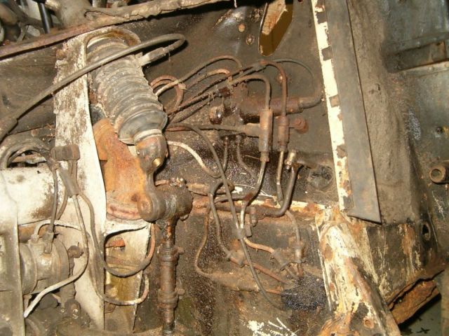

Vuotaako vasemman vai oikean etupyörän luota vai jostakin muualta? Vuoto voi olla etukerääjäpusseissa tai sitten putkistoista, löytyvät pyörien takaa suojapeltien alta, varsinkin vasemman suojapellin alta löytyy tavaraa... Jotta pääset käsiksi näihin suojapelteihin, pitää etulokarit irroittaa, ja jos haluat työtilaa pyörät myös irti. Rakensin oman DS:ni koko hydrauliikan uusiksi, jäi joitakin muistoja takaraivoon, voin antaa neuvoja profiilini meiliosoitteen kautta.
Tällaiselta siellä voi näyttää. Ei pidä säikkyä, ihmisen tekemä se on.

Vuoto on käsittääkseni oikean (?), eli repsikan puolen kulmassa. Siellä kait on nuo "käärmeenpesät"? Paitsi että tuosta kuvasta saa semmoisen käsityksen että tuo olisi kuskin puoleinen kulma? Kummalla puolella tuo putki/venttiilihässäkkä onkaan?
