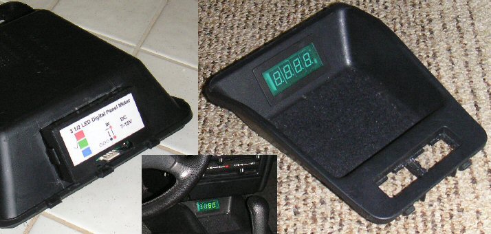

Olisko tossa viksu paikka volttimittarille? Valaisee samalla mukavasti tota tavaralokeroa.
Re: Volttimittari Ledeillä
INikki kirjoitti:Olisko tossa viksu paikka volttimittarille? Valaisee samalla mukavasti tota tavaralokeroa.
Mistä olet tuon mittarin hankkinyt..
