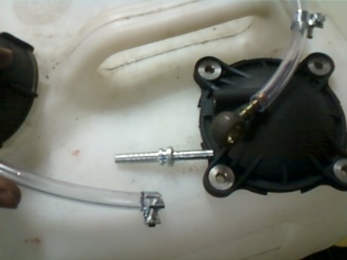

tyhjäksi pidemmän seisomisen aikana. Oletukseni sai vahvistusta kun löysin seuraavanlaisen viritelmän pellin alta: (kts kuva 1)

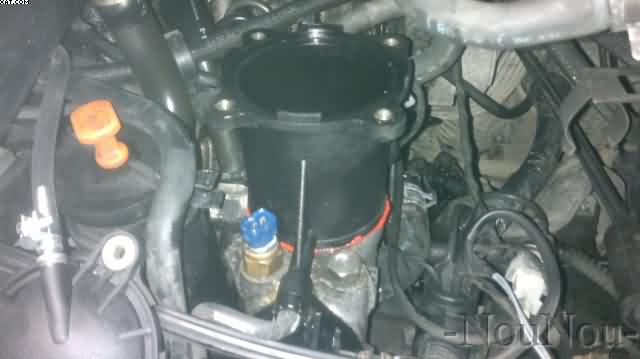

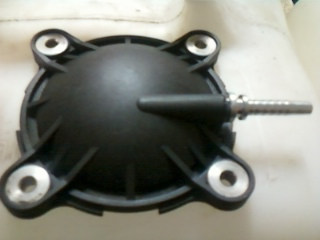

Tässäpä oivallinen vuotokohde. Eli letku lähtee pa-suodattimen kannesta ja menee syöttöpumppuun. Korjasin omituisen liitoksen seuraavasti: (kts kuvat 2 ja 3 )
Vanha valkoisen värinen "letkunippa" lähti nykäisemällä irti. Jäljelle jäi noin 5,6 millin reikä johon löysin paikallisesta letkuvirmasta 6 millin letkunipan.
Näytin nipalle hieman smirgeliä ja kas, se sopi jämptisti paikalleen. Liimasin nipan 2-komponenttisella epoksiliimalla paikallleen. Samalla uusin letkun pumppuun asti ja
vaihdoin kupariset tiivisteet banjoliittimen alle. Nyt näkee sitten mukavasti jos on muiden vuotojen aiheuttamia ilmakuplia, kun letku on kirkas. Tämäkään liitos ei muuten vuotanut ulospäin.

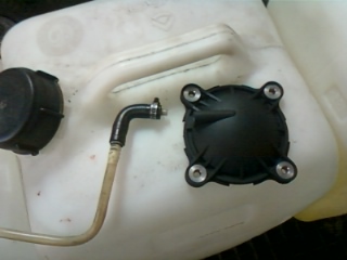

Tämän illan saldo on 7m uutta polttoaine letkua, eli tempaisin tankilta asti uudet lerpat suodattimelle. Käsipumpun vaihdoin myös ja tarkistin että se on diesel mallinen, siinä on muuten itsessään takaiskuventtiili, ainakaan sen taakse ei polttoaine pääse enää sitten menemään. Nyt vaan pitää koittaa nukkua yön yli ja aamulla kädet jännityksestä täristen taas tarttaamaan, heh....
Malliksi kuvaa tankin päältä:
Kuvassa uusittu tulopuolen letku.
