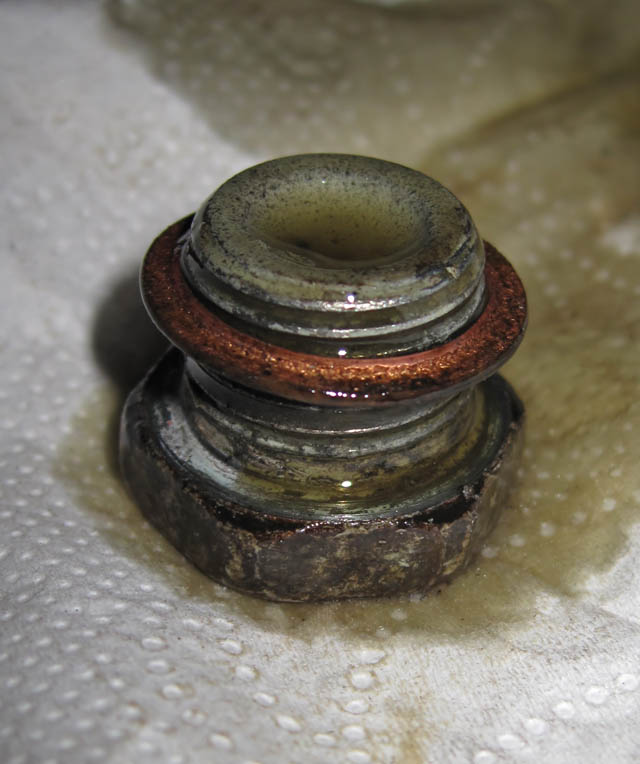

tekkie kirjoitti:Vaihdelaatikon öljyproppujen magneetit oli aika punk-henkiset :lol:
Noniin, reilu viikko sitten tuli emännän Xantiasta lootaöljyt vaihdeltua ja tältä näytti tyhjennysproppu ennen siivoamista:
Kylläpä muuten parani mielettömästi lootan toimivuus, kun vaihtoi Mobil Mobilube HD Premium High Performance Gear Oil SAE 80W-90:n (olipa lyhyt nimi) tilalle Yacco BVX R 500:n.

laakeri kirjoitti:tältä näytti tyhjennysproppu ennen siivoamista:
Oliko tuo magneettiproppu?
