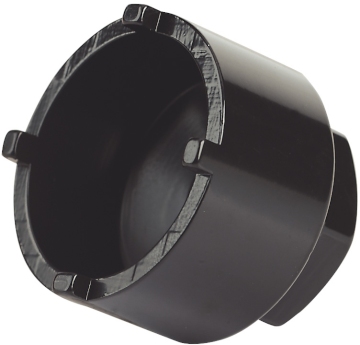

Tämmönenhän se hylsy on:
Tosin, jos tuollaisen ostaa, niin sillä ei kannata välttämättä yrittää aukoa kovin tiukassa olevia niveliä, ainakaan iskulla... Kiinnilaittamiseen on kyllä ihan näppärä.

Tulsku kirjoitti:Tämmönenhän se hylsy on:
Ja tuollaisellahan ei mitään auki saa tosiaan, kiinni kylläkin. Tuo vaatisi vielä mm. hampaiden ympärille yhtenäisen kerroksen tavaraa.

Sain tänään vaihdettua alapallon. kohtuu tiukassahan se oli, tein irroitustyökalun jonka sai kiinni kolmenvartin mutterimyllyyn. kiinnikkin laitoin pyssyllä ja varmistukseksi laitoin vähän liimaa. samalla vaihdoin etujarruletkut ja kiinnitin irronneen hammastangon suojakumin. Ens viikolla jos kävis kokeilemassa sitä leimaa uudelleen.

Paineilmavasaralla on lähtenyt pyörimään sen pari kertaa, kun on ollut sen verran tiukassa, ettei tuolla erikoishylsyllä ole uskaltanut koittaa niin kovaa.

Onko joku käyttänyt tuota työkalua väärin jos on saanut sen rikkoutumaan?
Ideahan tuossa on että pallonivelen akseli tulee tuosta läpi ja siihen kierretään se akselin mutteri tiukkaan. Sitten pitkällä pulttipyssyn hylsyllä paukutetaan se auki. Se akselin pultti saattaa löystyä välillä, mutta sitten vaan kiristetään se uudelleen. Jos se pultti on tiukasti kiinni, niin ei ole pelkoa työkalun hajoamisesta.

minä ainakin yllätyin kuinka helposti "tolla" hylsyllä ja "raskaalla" pulttipyssyllä alapallonivelen vaihto sujui...

Se hylsy ja pulttipyssy on ihan ehdoton yhdistelmä paikallaan vaihtoon kun ei tartte vääntää.
