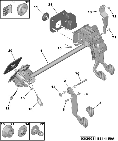

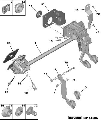

Aika monessakin vähän vanhemmassa autossa oli RHD-versiossa poikittainen vääntösauva ja päissä vivut, jolla vietiin jarrupolkimen liike vasemmalla olevalle pääsylinterille. Mutta että vaijeri...

Tältä C3 Picasson rakenne näyttää servicen kuvassa:
