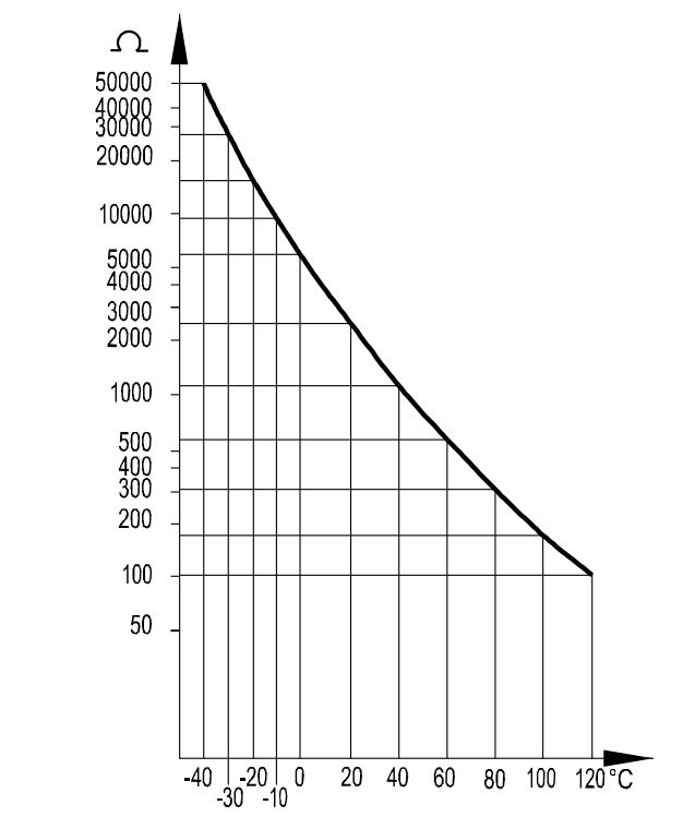

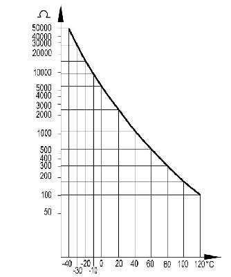

Mittailin tänään vanhan anturin arvot ja löysin citikan ohmi-taulukon anturille.
100C 194 ohm
80C 362 ohm
60C 696 ohm
40C 1405 ohm
0C 6130 ohm
-22 17930 ohm
