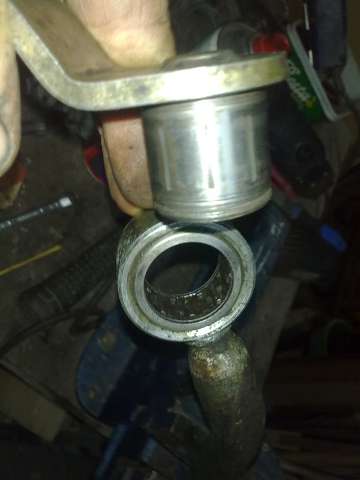

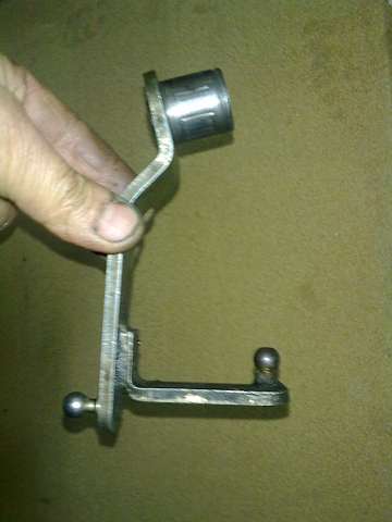

Laakerissa on merkintä France 120221. Ohessa pari kuvaa laakerista ja vivusta. Vivussa laakerin vastinpintä on aika kulunut, joten laakerin vaihto ei taida auttaa, joten sekin puoltaa liukulaakerin laittamista. Muuten vivut tuntuivat suht tiukoilta. Välitankoja voi koettaa uusia vaikka tarvikekuulanivelillä.

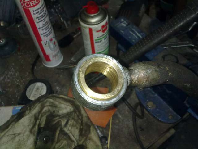

Se kävi mielessä. Kävin laakeriliikkeessä, mutta eipä löytynyt apuja. Laakeri on kooltaan 32x25x20. Liukulaakeria ei löytynyt tuohon kokoon, mutta neulalaakerin sisäholkki löytyisi kokoon 32x25x22. Sitäkään ei ollut hyllyssä ja hintaakin toista kymppiä. Loppujen lopuksi suuntasin työmaalle, jossa työkaveri sorvasi sopivan messinkiholkin. Laitoin sen paikalleen ja kasasin vivuston. Nyt keppi on niin kuin pitääkin, keskittää mukavan napakasti. Kaikki muut nivelet tuntuivat tiukoilta. Hieman joutui kiristämään kepin juuresta ees/taas liikkeen saranatappia. Siitäkin katosi pieni välys ihan noin. Sipaus vedenkestävää vaseliinia meni liikkuviin kohteisiin. Ohessa kuva messinkiholkista.
