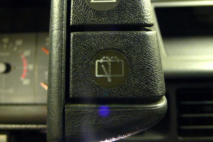

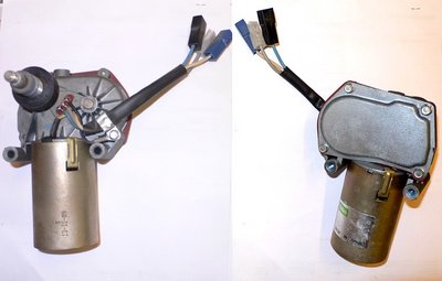

Takalasin pyyhin kytkimestä painaessa liikahteli vain hieman ja pissapojasta tuli vesi.
Eikös tuohon kytkimeen pitäisi tulla merkkivalo sen käytössä ollessa, nyt ei ainakaan tule valoa siihen.
Otin pyyhkimen moottorin irti, avasin sen ja otin rattaan ja sen varren irti laitoin piuhat kiinni ja myös maadoituksen niin lähti välittömästi sähkömoottori pyörimään vaikka yritti kytkimestä sammuttaa niin ei pysähdy. Kasasin tuon uudelleen laitoin piuhoihin taas roikkumaan niin taas pyyhin vatkasi normaalisti,
mutta ei suostu pysähtymään.
Luulisin vian olevan tuossa kytkimessä, en tiedä olenko oikeassa.
Jos vika on tuon virtakytkimessä, niin olisi tarve myös tuollaiselle kunnossa olevalle.
Re: BX GTI 4WD v.92
Pyyhkijän moottori ei pysähdykkään vapaana pyöriessään, pyörintävoimat kerkiää heittää aina stopparin ohi uudelle kierrokselle. Laita moottori paikoilleen, ja koikeile toimiiko oikein?

Painokytkin löytyi mutta vain harmaana. Muistankin hämärästi joskus vaihtaneeni tuon eli yleinen vika, varmaankin juuttuvan akselin vuoksi. Painikeosa on ehkä vaihdettavissa kytkimestä toiseen. Kytkimen sivuilla on joustavat muovikynnet - irroitus helppoa kun mittaristo on poissa.

Täytyy laittaa tuo pyyhkijän moottori takaisin ja kokeilla vielä

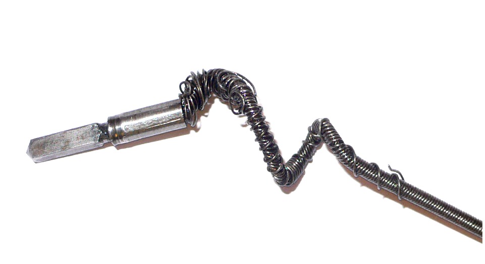

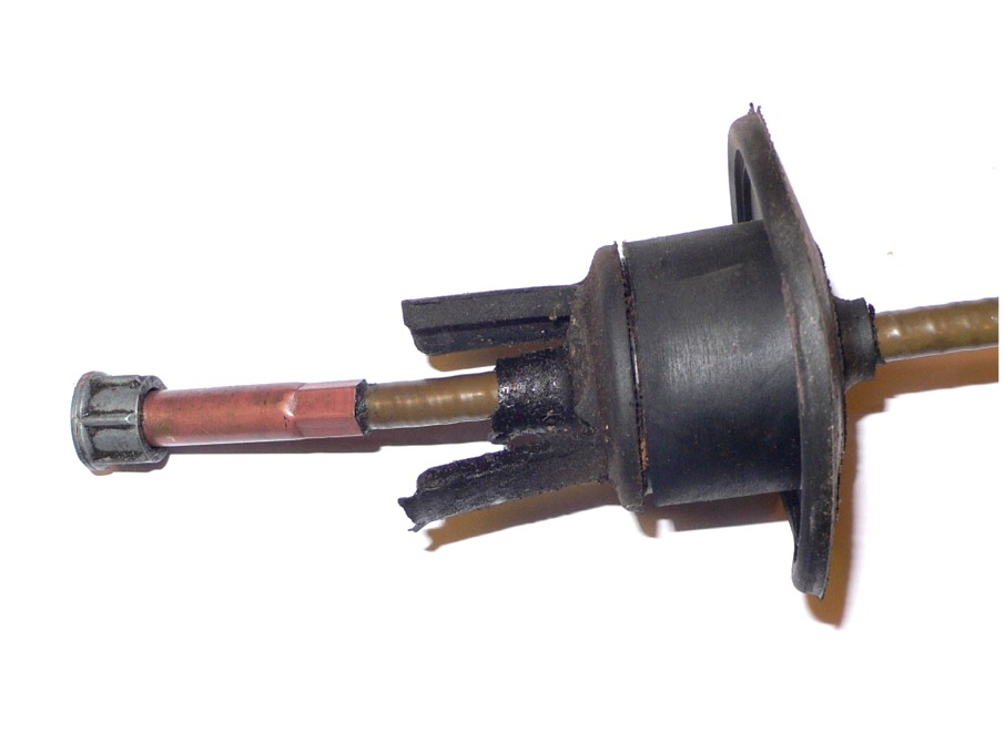

Sainhan tuon nopeusmittarin vaijerinkin irti ja pois paikoiltaan kun sisukset evät pihtien kanssa
yläpäässä liikkuneet milliäkään. Kun ei yläkautta saanut vaijeria irti niin kuori ruustukkiin kiinni ja akkukoneen kanssa vaijerin alapäästä koneella pyörittäen sieltä sai pätkän.
Tuon pituudestakin on tiedoissa väärää tietoa kun ilmoittaa ylävaijerin mitaksi 62cm,
tuo irtiottamani on 80cm. Toivottavasti siinä tulee mukana tuo läpivientikumi, koska tuon jatkoliitos kiristimen läpivienti siitä näyttää aika vaikealta kun kuori juuri ja juuri siitä menee.
Nyt täytyy toivoa, ettei alapään vaijeriosassa ole mitään vikaa.
Tuo on todella vaikeassa paikassa todennäköisesti jakolaatikossa kiinni.
Jos tämän olisi tiennyt (ei kunnollista koeajoa) niin olisi ollut helppo työ kun kansi oli pois paikoiltaan.

Kiitokset "ranulle" sain vaihdettua pimeät merkkivalot uusiin.
Kyllä vika takalasin pyyhkijässä todennäköisesti on sen moottorissa.
Kun laitoin sen takaisin, niin eipäs toimikkaan.
Takalasin kytkin ohjekirjan mukaan toimii vain pienellä painalluksella Berlinessä.
Sitä ei ilmeisesti saa toimimaankaan pidempijaksoisesti.
Re: BX GTI 4WD v.92
Muistaakseni, Beksistä löytyy kahdenlaista takalasinpyyhkimen katkaisijaa...
-Berlinessä, pyyhkii niin kauan kuin nappulaa painaa, aivan pohjassa myös pesuri pumppaa
-Breakissa kertapyyhkäisy pesurin kanssa "ei pohjaan" painamalla, pohjaan painettaessa lukittuu tihkuasentoon
Voin muistaa väärin, mutta noin muistelen noiden olleen. Jatkuvaa pyyhintää en käsittääkseni ollut missään vaihtoehdossa...

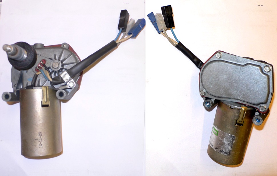

Varmaan juuri noin kun Jasu sanoi; harmaa kytkin on breikistä ja siis lukkiutuvaa mallia.
Tsekkaan vielä romukuorman moottorit oliko siinä kuvan kaltaista (Valeota).

Multa löytyee musta. Voisin joku päivä tulla katsomaan tuota menopeliä ja tuoda sen samalla

Auto on tallissa uudelleen pukeilla.
Takalasin pyyhin toimii kun sain ehjän moottorin siihen hankittua.
Kyllä on vaikea löytää alkuperäistä nopeusmittarin vaijeria kun tuota ei valmisteta enää.
Jasulta sain vinkin millä tuon voisi korvata ja sitä yritetään nyt kun häneltä saan siihen XM:n nopeudentunnistimen.
Ensin täytyy ostaa alavaijerin kokeiluun uusi yläpätkä, että näkee varmuudella tuo alapään toimivuuden.
Lisäksi tuota etukorkeudensäätäjää asennellessa huomasin hammastangon kurttuputken olleen
myös jo repeytynyt niin vaihdan siihen uuden ja tuohan tarvitsee niin kurtulta kuin itseltäkin
sitä venymiskykyä liukastetta ja lusikkaa.

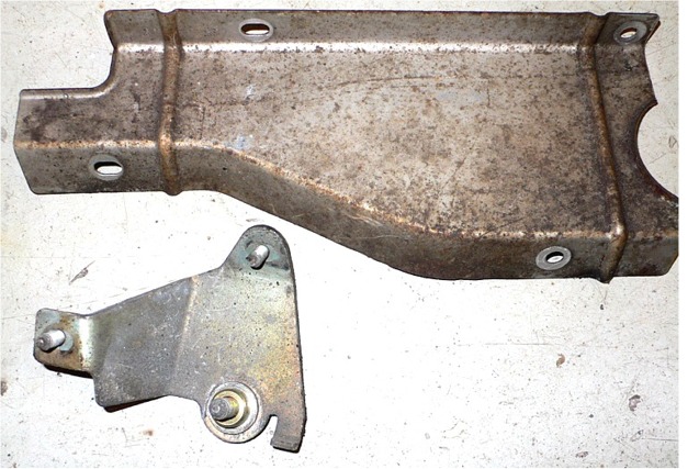

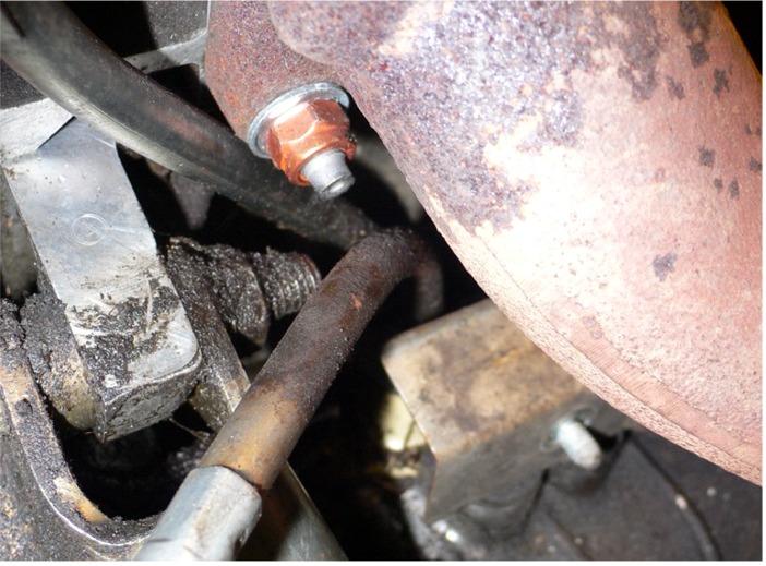

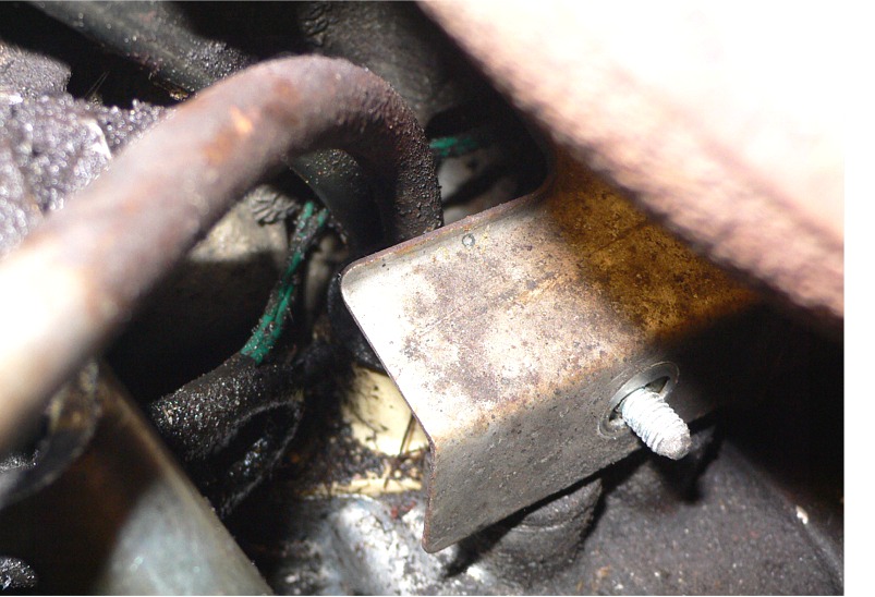

Aikaisemmin kun piti käydä katsastuksessa.
Ajettuani auton talliin, pisti outo haju ja käry heti ihmettelemään mistä tulee.
Ainoa mahdollisuus on tuo varapyöräteline kun on niin lähellä äänenvaimentajaa (n.10mm) ja käsittelin tuon
ruosteet noverox:lla ja päälle lämmönkestävää mustaa.
Tuosta mielestäni tuo käry silloin tuli ja otin sen irti ja taivutin äänenvaimentajan pidikkeitä niin että on suorassa.
Tuo täytyy ilmeisesti hiekkapuhaltaa puhtaaksi varmuuden vuoksi ja maalata pelkällä lämmönkestävällä.

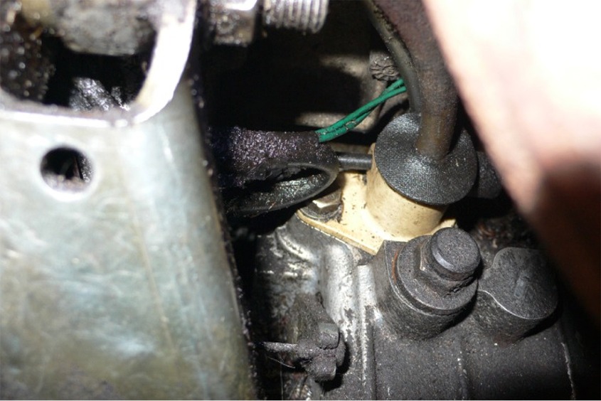

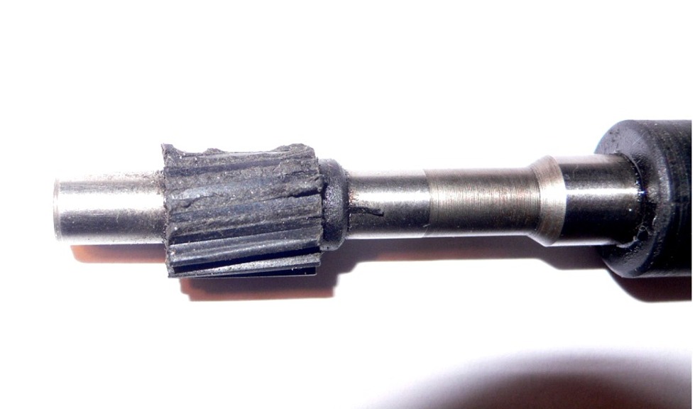

Ostin nopeusmittarin alavaijerin testaukseen sopivan jatkovaijerin laitoin sen kiinni kone käyntiin kolmonen sisään ja kytkin ylös.
Äkkiä konehuoneeseen katsomaan, että pyöriikö vaijeri.
Kävi niin ettei tuo vaijeri pyörinyt.
Eikä edes yrittänyt pyöriä kun sormen päällä painoin vaijeria sisäänpäin, ei minkäänlaista liikettä tuntunut.
Asia sillä selvä, että alempikin vaijeri on hajalla. Kumpa vaan ei olisi jakolaatikosta mikään osa mennyt
rikki tuon ylävaijerin jumiutumisen takia.

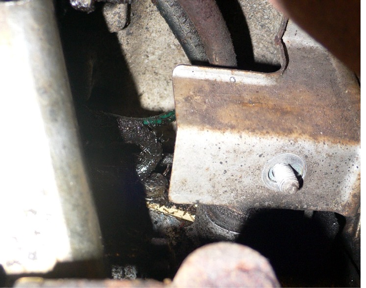

Tuota täytyy alkaa nyt purkamaan, mutta on vaan niin pirun hankalassa paikassa että täytyy kehitellä
keinoa millä näkisi (peiliä) samalla kun irrottaa tuota jakolaatikosta .
Ensimmäiseksi tuo kolo pitää saada kakista mönjistä puhtaaksi ennen kuin alan mitään irrottelemaan
jakolaatikon päältä. Kun ei ole minkäänlaista kuvaa tuosta miten ja minkälaisia nuo osat ovat.

REO_V6 kirjoitti:Tuota täytyy alkaa nyt purkamaan, mutta on vaan niin pirun hankalassa paikassa että täytyy kehitellä
Tuolla näkyy vaijerin kiinnitys, roikkuvan vesiputken/letkun liitoksen kohdalla, vaalea palikka...
Kuvan löysin täältä, aika paljon muutakin mielenkiintoista nelikon tekniikkaan liittyen, kuvat Cibx:n projektista...

Näistä kuvasarjoista oli todella apua selvittämään minkälainen tuo kolo on.
Ja muutenkin nuo täytyy tallentaa kansioon mistä nopeammin saan aina tarvittaessa tulostettua.
Jasulta sain vielä paljon tärkeää kaipaamaani tietoa asiasta miten tuon saa osina pois.
Ja nyt talliin ensimmäiseksi puhdistamaan tuo kolo ja ottamaan nuo osat tarkistuksen alle.

Re: BX GTI 4WD v.92
Kyllä on niin tehokkaasti suojattu paikka tuolla tulilevyllä, että tuonne ei kenenkään sormet kyllä taivu.
Noissa kuvasarjoissa ei ole yhdessäkään kuvassa tuota tulilevyä noissa koneissa.
Tuo tulilevykin on ainakin neljällä tai useammalla mutterilla kiinni ja ahtaissa paikoissa
kun tutkin edoskopia kamaralla.
Yritän saada tuo pellin jotenkin irti, mutta sen takaisin saaminen on sitten toinen asia,
tai jätän sen pois jos muutkaan eivät sitä ole laittaneet.

Re: BX GTI 4WD v.92
Tulipeltiä ei ole ollut kahdessa nelivedossa ollut paikallaan, jotka olen omistanut. Korjaamot eivät näköjään laita sitä enää kiinni. Itse olen pärjännyt ilman sitä.

Re: BX GTI 4WD v.92
Olihan työ saada tuo tulipelti ja nopeusmittarin alapää irti.
Omaa tyhmyyttäni yläkautta otin kolme tulipellin mutteria irti ajan kanssa kunnas tajusin,
että nuo pultithan on samaan suuntaan kuin pakosarjan pultitkin.
Auton alle fikkarin kanssa ja siellähän nuo kaikki näkyy olevan. Viimeiseen meni n puoli minuuttia kun laitoin hylsyyn puolen tuuman pitkiä jatkoja kaksi ja yhden puolikkaan sekä hylsypäähän väliin nivelen
maalarinteipillä hiukan jäykistäen niin vääntimellä naks ja loput käsin jatkoilla pyörittäen pois.
Arvatkaas harmittiko kun räikkälenkillä yhtä naksausta hinkannut kämmenselät melkein verillä yli kaksi tuntia. Tuo alapään alavaijerin liitos muovikappalekin oli niin helkutin tiukassa jostain ihmeen syystä.
Varmaan ollut uudesta lähtien kun oli niin lujassa, että senkin kanssa näillä meikäläisen epämuodostuneilla
ja vammaisilla nakeilla ei mitään mahdollisuutta ottaa tuosta kiinni jotta olisi saanut ”sormineen” pois.
Tuon pois saatuani ei muuta kun akseli ylös jakolaatikosta ja vikahan oli sillä selvä.
Kyllä tuo jo arvasinkin kun otin alavaijerin irti sekä näin sen olevan ehjä.
Laitoin tuon ostamani koevaijerin siihen niin pyöri yhdessä ihan kivasti.
Nyt pitäisi jostain saada hankittua tuo alapään akseli, koska tuskin tuota ratasta erikseen saakaan.
Sekä jos mahdollisesti jostain löytyisi ehjä yläpään vaijeri. Tai täytyy tehdä viritys.

Re: BX GTI 4WD v.92
Pääsitkö näkemään mikä on akselin pyörittäjän rattaan kunto, eihän sieltä puutu hampaita?
Re: BX GTI 4WD v.92
kyllä sen rattaan voit saada mistä tahansa romubeksistä , mutta laske nykyisen hampaat , muuten saattaa olla nopeudet mitä sattuu . ja tietenkin pitäis selvittää syy miksi siinä rattaassa on käyny tuommonen karies . olettaa sopii että jotain on ollu jumissa ylempänä .
Re: BX GTI 4WD v.92
Tuo jumissa ollut selviää muutamia viestejä aikaisemmin.
Ja eiköhän tuota pyöritä teräsratas, uskoisin näin ja sen kertokoon viisaammat jotka ovat näitä jakolaatikoita avanneet.
