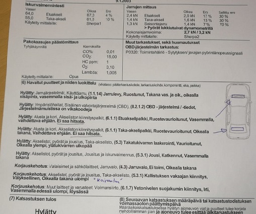

Hylky, vasemman alatukivarren pusla päreinä. <- vaihdoin viime vuonna oikean puoleisen, olis pitänyt tämäkin vaihtaa samalla.
Vasen etujousi sylinteri <- liian märkä, kun ei ollut nyt aikaa sitä kuivailla. (Korjauskehoitus).
Eli ei vuoda lattialle asti. Tämä etujousi tolppa on aika metka, jos nostat kutosta tunkilla "väärin", jousitolppa vuotaa. Onkohan samaa juttua c5 iii-korisissa? Ihan kuin joku tiiviste menisi "väärälle huulelle" ja kun auton nostaa yläasentoonsa ja siitä ajoasentoon, vuoto loppuu. Voihan se toki olla menossa rikkikin.

C5 ja pomppasi ulommasta hammastangon nivelestä. Vaihdettu vuosi ja 15tkm sitten. Suojakumi ehjä, pallossa pistesyöpymiä. Miten tällaista paskaa saa myydä. Toijjotassa nämä kestää satoja tuhansia
