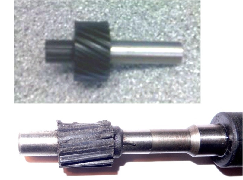

REO_V6
Viestit: 228
Liittynyt: 18.09.2010 20:36
Re: BX GTI 4WD v.92
Viesti Kirjoittaja REO_V6 »
Tuo muoviratas on akselissa eikä vaijerissa.
Kyllä tuo jostain löytyy, mutta uutta on vaikeampi saada.
Ettei tekemiset lopu niin kävin hakemassa uuden hammastangon suojakumin kun vanha
on hiukkasen heikossa kunnossa. Jos vaikka huomenissa sen saisi paikoilleen.
BX GTI  Nopeumittarin vaijerin jakolaatikossa oleva pyöritys hammasryöräakseli 2.jpg

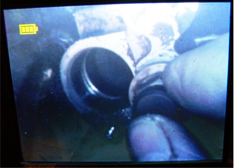

Tulihan tänäänkin vähän puuhasteltua.
Laitoin tuon jakolaatikon huohotin hattumutterin paikalleen ja käytin apuna endoskopiakameraa
laiton sen optiikka pään pakosarjan välistä näyttämään paikkaa mihin tuo pitäisi laittaa.
Sillä muuten ei sinne näe millään.

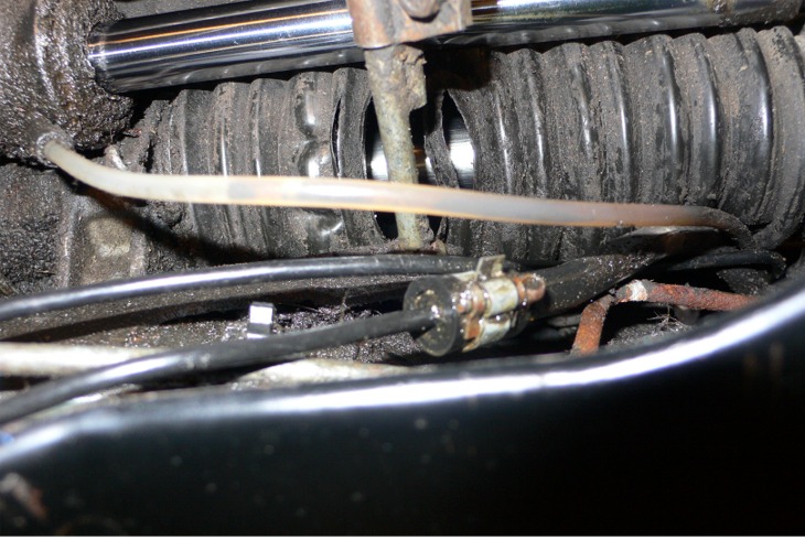

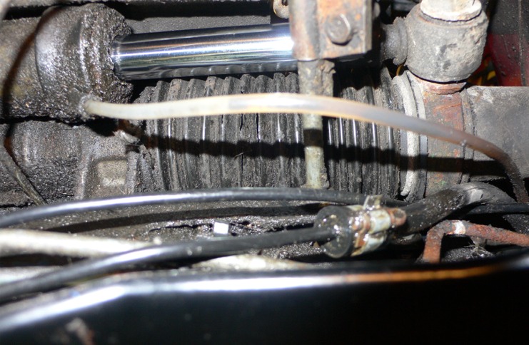

Lisäksi asensin tuon ohjauksen hammastangon uuden ja paljon laadukkaamman kurttuputken.
Keskiasennossa pyörien ollessa suorassa, niin ilman valoa ei huomaa ollenkaan että siinä olisi vikaa.
Rattia vasemmalle niin johan on repaleinen ja aika onnetonta ohutta tavaraa tuo ja aika muovisen
tuntuista, että en minä ainakaan olisi tuon laatuista edes laittanut.
Lisäksi uusin noissa kuvissa näkyvän paluuputken klemmarin kun liitoksessa oli hieman kosteutta.
Sekä muutin ja muotoilin noiden putkien järjestystäkin, että eivät hankaa missään vaiheessa kurttuputkea.

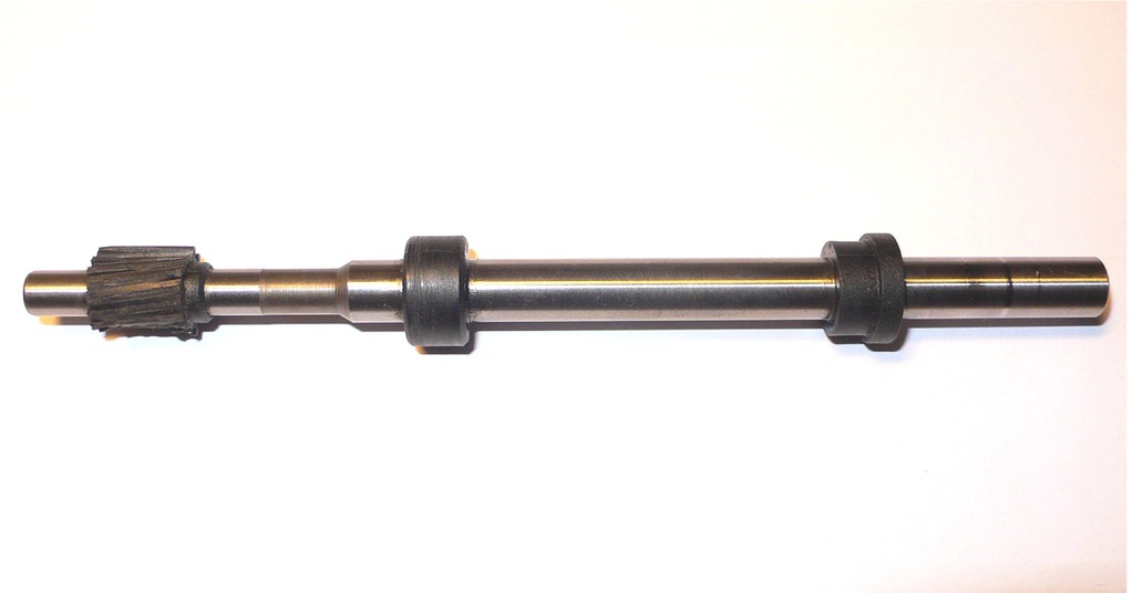

Löysin kuvan normi BX:n nopeusmittarin vaijerin pyörittäjä akselista.
Tästä kuvasta selviää jo, että on täysin mahdotonta saada toimivaa kokonaisuutta niiden osista.
Oli tuo ”ratas” sitten liitetty miten hyvänsä tuohon omaan akseliin.
Kun koko ja suuntakin on ihan jotain muuta.
Näin on ja aika ikävä Joululahja tästä tuli, sillä tuon oman akselin löytyminen on kuin hakisi
nuppineulaa rekkalastillisesta heiniä.
Näin kävi ja täytyy toivoa, että jonkun nurkista tämänlainen oikea akseli joskus löytyisi.

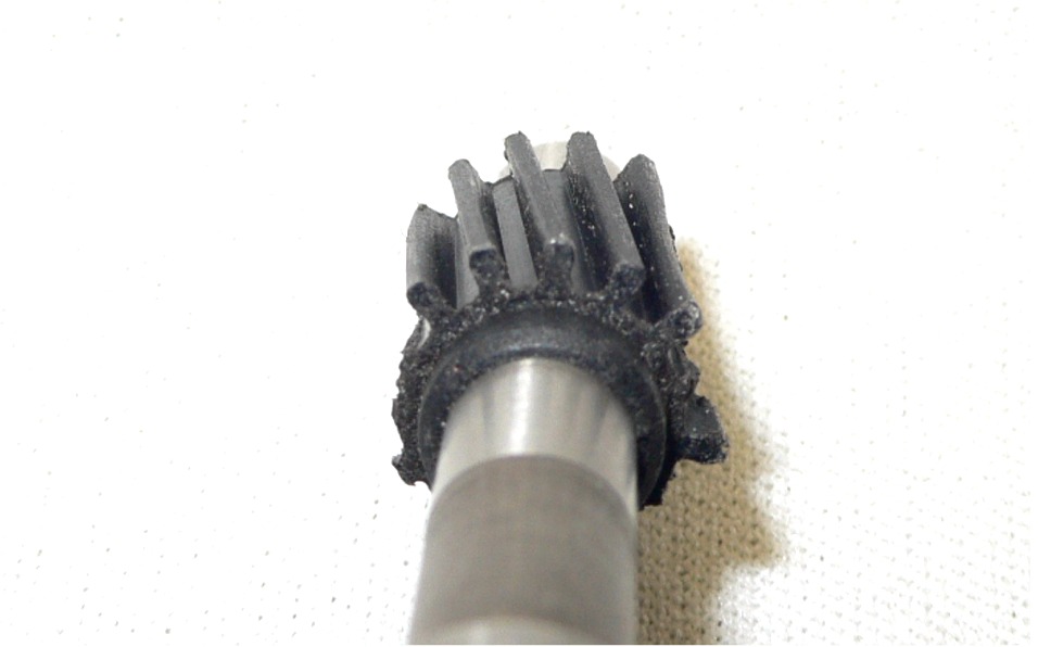

Tuossa joulupyhinä tuli mieleen että.
Alan selvittämään tuon akselin korjausta niin, että korjaisin sen itse.
Kunhan vaan saisin lainaksi ehjän akselin, muotin valamiseen siitä.
Hyväkuntoisessa on tuo hammastus tasapaksu pohjalta ulkokehälle asti.
Itse laina-akselille minun ei tarvitse tehdä mitään muuta kuin laittaa irrotusaine pintaan
ettei muottisilikoni tartu akseliin ja että muotin pinnasta tulee virheetön.
Tällä saan varmuudella 1:1 samanlaisen rattaan valettua oikeaan paikkaan akselilla.
Kun vielä minulla on jo kokemusta noista poyuretaanielastomeeri tuotteista.
Tehdessäni XM:n jousijalkojen korjauksia, menetelmä ja työvaiheet ovat täysin samat.
Oikea tuote täytyy selvittää vielä aineen maahantuojalta tarkemmin, että varmuudella on oikeat aineet.
Kun on kulku autotalliin sisäkautta, niin hienojakoinen musta pöly tunkeutui joka puolelle taloa noita
jousijalkoja puhdistettaessa.
Näiden akseleiden korjaamisessa ei synny sellaista sotkua kun noiden jousijalkojen korjaus vaiheissa tuli.
Nyt kun talo on täysin remontoitu ja siistissä kunnossa niin en halua enää sotkea sitä ennen myyntiä.
Jos sinulla on lainata minulle tarvitsemaani akseli, niin ota yhteyttä.

En tiedä mitä muoveja pysytyt valamaan mutta epäilen että kovin heikoksi jää lopputulos. Muovin tulisi kestää lujana yli 100 astetta ja kestää öljyjä.
Tuo hammastus on eräänlainen kierukkavaihteen sovellus ja liukunopeus on suuri. Päätykuvannosta näkee että hampaan päässä on hieman evolventtimuotoa mutta suuren negatiivisen profiilinsiirron vuoksi tyvilovi tulee leveäksi ja hampaan tyvi heikoksi. Tuo lienee suuniteltu alunperin jollekkin suuremmalle hammasluvulle jolloin hammas järkevän muotoinen ja kestävä. Kun on tullut tarve muuttaa välitystä pitäen kierukkapuoli ja akseliväli samana on täytynyt käyttää em profiilinsiirtoa. Designia ei oikein voi muuttaa mutta parempaa matskua voi käyttää. Tinapronssista kun tekisi niin saisi ikuisia.
Tuon olisi helppo mallintaa jos tietäisi akselivälin ja vastapuolen mitat. Tosin vastapuolessa muutama vaikeasti mitattava asia..sikäli muovi parempi kun antaa periksi jos lopputulos ei just.
Pyörässä olevan kosketusjäljen perusteella tyvipyöristystä voisi lisästä jolloin hampaasta saisi vahvemman ja muovi kestäisi paremmin.
