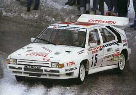

Tässä sulle sitä ylivoimaa, taitaa olla yksi B-ryhmän surullisimpia tapauksiabetaromeo kirjoitti: Tämä hydejousituksen ylistys on tietysti ymmärrettävää täällä, mutta kertokaa nyt ihmeessä minullekin, jos se on ominaisuuksiltaan niin huikea, että kaarre nopeudet muihin aikalaisiinsa nähden niin ylivoimaiset, niin miksi sitä ei ole esim. käytetty ralleissa, saati radalla? PSA konsernilla oli kuitenkin tekniikka, joka vei Peugeot 205 aika hurjasti, niin miten ylivoimainen se olisikaan ollut BX:n kuorissa hydellä?
bx-katoava luonnonvara
Re: bx-katoava luonnonvara
Teuski kirjoitti:Tässä sulle sitä ylivoimaa, taitaa olla yksi B-ryhmän surullisimpia tapauksiabetaromeo kirjoitti: Tämä hydejousituksen ylistys on tietysti ymmärrettävää täällä, mutta kertokaa nyt ihmeessä minullekin, jos se on ominaisuuksiltaan niin huikea, että kaarre nopeudet muihin aikalaisiinsa nähden niin ylivoimaiset, niin miksi sitä ei ole esim. käytetty ralleissa, saati radalla? PSA konsernilla oli kuitenkin tekniikka, joka vei Peugeot 205 aika hurjasti, niin miten ylivoimainen se olisikaan ollut BX:n kuorissa hydellä?
??? Oliko pallojen viisto mennyt pieleen, vai mikä mätti?

On muuten aika surullisen näköinenkin
Olisko aikatauluissa mennyt jotain vikaan, ehti osallistua kahteen ralliin ja sitten B-ryhmä lopetettiin...betaromeo kirjoitti:Teuski kirjoitti:Tässä sulle sitä ylivoimaa, taitaa olla yksi B-ryhmän surullisimpia tapauksiabetaromeo kirjoitti: Tämä hydejousituksen ylistys on tietysti ymmärrettävää täällä, mutta kertokaa nyt ihmeessä minullekin, jos se on ominaisuuksiltaan niin huikea, että kaarre nopeudet muihin aikalaisiinsa nähden niin ylivoimaiset, niin miksi sitä ei ole esim. käytetty ralleissa, saati radalla? PSA konsernilla oli kuitenkin tekniikka, joka vei Peugeot 205 aika hurjasti, niin miten ylivoimainen se olisikaan ollut BX:n kuorissa hydellä?
