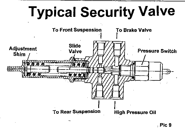

Stugenaattori kirjoitti:Aika moni täällä on ollut sitä mieltä, että kun STOP sammuu nopeasti ja tehostin toimii, paineet olisivat kohdallaan.
Sopivasti kun turvaventtiilin kara jumittuu, voi STOP-valo toimia normaalisti mutta jousituspiireille ei silti neste pääse etenemään. Se, että ohjaus toimii ja (etu)jarrut, tuossa tilanteessa johtuu siitä että niiden syötöt on ennen turvaventtiiliä...
Jos on vettä eksynyt järjestelmään, niin korkeudensäätöventtiilit ja turvaventtiili ovat alimpia paikkoja, jonne vesi osaa mennä ja jumittaa niiden toiminnan...
Se, että olet laittanut automaattivaihteistoöljyä järjestelmään, ei pitäisi tehdä jumituksia. Aika paljon Jenkkilässä käytettiin ATF:ää LHM:n tilalla, heidän määräysten kummallisuuksista johtuen. Kun ei ollut LHM hyväksyttyjen nesteiden listalla jarrujärjestelmään, niin keksivät laittaa ATF:ää... Samoilla tiivistemateriaaleilla tulee ATF toimeen mitä LHM, ettei senkään suhteen ole ongelmaa tiedossa...

taujaako
kuvaa
kuvaa

Onko säiliön imusihti puhdas? ATFssä on varmasti enemmän peseviä aineita kuin LHMssä, tauhkaa kerääntynyt pönttöön? Kun painetta kuitenkin syntyy, tukkoinen sihti vaikuttaa epätodennäköiseltä, se vain hidastaisi paineen nousua. Mutta hyvä se on tarkistaa+putsata joskus silloinkin kun kaikki toimii. Jos sakkaa on lähtenyt liikkeelle, voihan se jumittaa toimilaitteitakin. Suodatinta vilkaisemalla ja säiliön pohjaa kuopaisemalla saa käsityksen likausuusasteesta. Nesteen väri on nyt varmaankin luonnostaan karsea jos on vihreää ja punaista sekoitettu.

tuossa kun kattelee tuon venttiilin rakennetta ,niin ei tarvii kummoinen einsteini olla kun huomaa toiminnan , ja myös sen ettei tuo jumita kovinkaan helposti,
yksi painesyöttö ja suoraan etujarruille ,
paineen noustessa tarpeeksi se paine kykenee työntämään luistia jousivoimaa vasten ja avaamaan kanavan etu/takajousitukselle ja sieltä taas otetaan paine takajarruille .
lopputulos: ei synny painetta . se mikä siihen on syynä , niin kun olen seurannut tätä touhua , niin kaikki on mahdollista .
