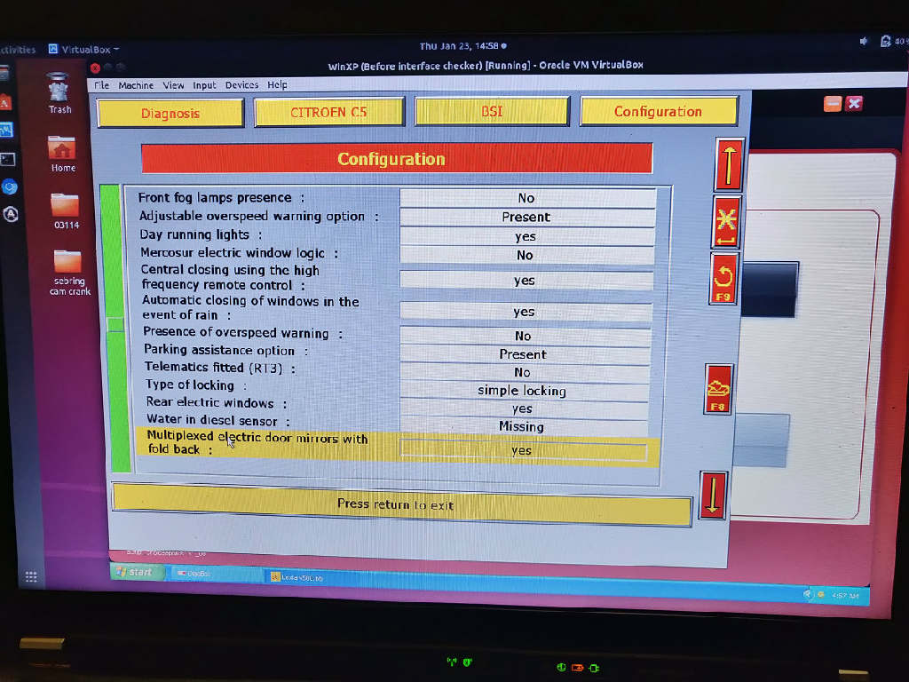

Onko siellä edes erikseen valikkoa halogen/xenon, kun toimivat plug and play? Ainoastaan xenonien kääntymiselle päälle/pois, jos halogeenien kanssa laittaa kääntymis toiminnon, niin vilkuttaa ajovalojen merkkivaloa mittaristossa.yason kirjoitti:Itselläni on DiagBox 7.57 edelleen ja toimii hyvin. Lexiassa BSI:n valikoissa on Configuration -> Manual configuration -> Configuration -> yksi pitkä lista asioita.
Jossain youtube-videossa näin, miten BSI:n konfiguraatio oli jaettu alavalikoihin, kuten Lighting, Locking, Equipment jne. eli optiot on jaettu useampaan alalistaan.
Jos BSI:n konfiguraatio on esitetty yhtenä listana eikä alavalikoittain, johtuuko tämä vanhasta Lexiasta vai C5-sukupolvesta eli C5-I vs C5-II ?
En meinaan löydä BSI:stäni optiota, jonka avulla voisi asettaa ajovalojen tyypin halogeeneista xenoneiksi...

Sekä vasemman että oikean ajovaloumpion ecut ilmestyivät Lexan päälistaukseen, kun laitoin umpiot kiinni. Eli väylä kulkee valoille asti. Umpioecujen aktuaattoritesti osoittaa niiden korkeudensäädön toimivan, ja xenon-polttimot toki syttyvät, mutta kummallakin on pysyvä vikakoodi korkeudensäädön signaalista eikä ne lamput tosiaan nouse tai laske, kun auton perää liikuttaa. Signaalinhan pitäisi tulla BSI:ltä sumuvalojen karvan kautta ja vaatii ainakin etusumuvalo-option pois kytkemisen, minkä tein. BSI taas saa sen jousituseculta, jossa olen kyllä aktivoinut ajovalojen korkeudensäätötiedon lähettämisen...betaromeo kirjoitti:Onko siellä edes erikseen valikkoa halogen/xenon, kun toimivat plug and play? Ainoastaan xenonien kääntymiselle päälle/pois, jos halogeenien kanssa laittaa kääntymis toiminnon, niin vilkuttaa ajovalojen merkkivaloa mittaristossa.
Puuttuva linkki vaikuttaisi olevan BSI, jonka pitäis nyt ymmärtää, että autossa onkin halogeenien sijasta xenon-umpiot, joita pitäis käskeä ohjaamaan valoja ylös ja alas sen jousituseculta saadun korkeudensäätötiedon perusteella.
En ole BSI:stä mitään viittausta löytänyt halogeeneihin tai xenoneihin. Luulis, ettei ykköskoppaisen BSI:stä olisi sentään eri versioita, joissa on eri ominaisuudet?

Sattuiko tarttumaan silmiin, onko C5:n bsi-optioissa peilien automaattisen kääntymisen disablointia?yason kirjoitti:Tein uuden virtuaalikoneen DiagBox 7.02:lla. Samat valikot Leksassa kuin 7.57:ssäkin, Leksan versio oli 500.xx jotain. Koneella on valmiina varmaan tusinan verran päivityksiä jonnekin 7.x loppupäähän asti. Katson joku kerta, ilmestyykö BSI:n valikoihin sitä ajovalojen tyyppioptiota uudempien versioiden myötä.
Sisarfoorumilla kävi ilmi, että BSI:tä on myös eri osanumerolla. Toimivan -01 mallisen xenon-vitosen BSI:n kaksi viimeistä merkkiä oli F0 (ja F1 korvaava osa) ja mulla -03 mallisessa se on H6 (ja H7). Luulis uudemman osaavan xenonit siinä missä tuon vanhankin...
Re: Kiina-Lexian asennus ja käyttö kikkoineen
Näkyishän tuolla olevan. Tai no, tuo taitaa olla ylipäänsä sähköpeilien optio. Ykköskoppaisessahan kääntymisen disablointi onnistuu ihan napista, niin voi olla ettei BSI:n valikoissa ole.ds-jekkeri kirjoitti:Sattuiko tarttumaan silmiin, onko C5:n bsi-optioissa peilien automaattisen kääntymisen disablointia?

Nyt on piuhat ja ohjelmisto hommattu. Multiplekserin pitäisi olla täydellisillä kytkennöillä ja Diagboxin versio tällä hetkellä 7.57.
Kun yritän suorittaa Eolys-nollauksen, ohjelmisto yrittää ottaa yhteyttä serveriin. Pari muuta toimintoa sain vastaavassa tilanteessa kikkailemalla läpi, mutta tätä se ei anna tehdä, vaan lopulta tulee ilmoitus, että toimintoa ei suoritettu loppuun. Mitäs seuraavaksi? Telekoodaukseen liittyen maailmalta löytyy ohjeita myös tähän ohjelmistoversioon, mutta tässä ei nyt ole ilmeisesti siitä kyse?
Ja tämähän ratkesi mukavasti. Tein telekoodaukseen tarvittavat koodimuutokset ja laitoin avaimen virtalukkoon, niin homma rupesi pelaamaan. Avain pitää vissiin aina olla virtalukossa, kun moottorinohjausyksikköä operoidaan, kyless go ja sytytysvirta päällä ei riitä...Mazza kirjoitti:... mutta tässä ei nyt ole ilmeisesti siitä kyse?
